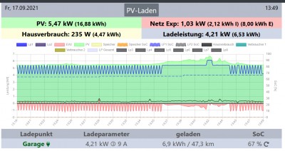

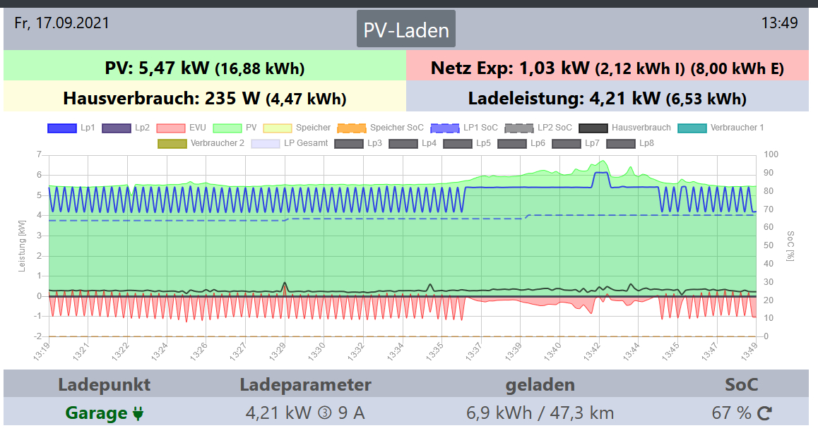

an der einschaltschwelle schwingt der ladestrom. Ist das normal?
sonny
Ladestrom an Einschaltschwelle schwingt. Ist das Normal?
openWB serie 2 Ver.2.1.3-Patch.1 mit RFID 11kW

Kann aber auch an der Zoe liegen, die Mindeststromstärke mal 1-2 Ampere hochstellen.
