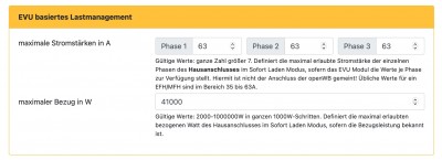

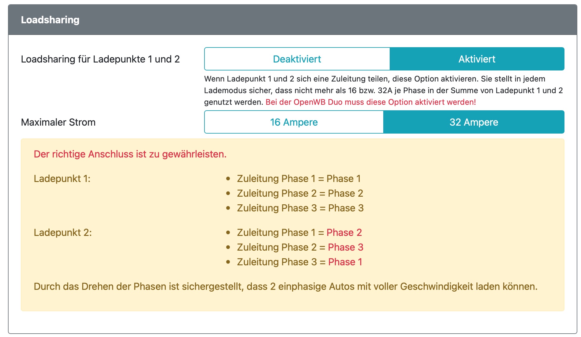

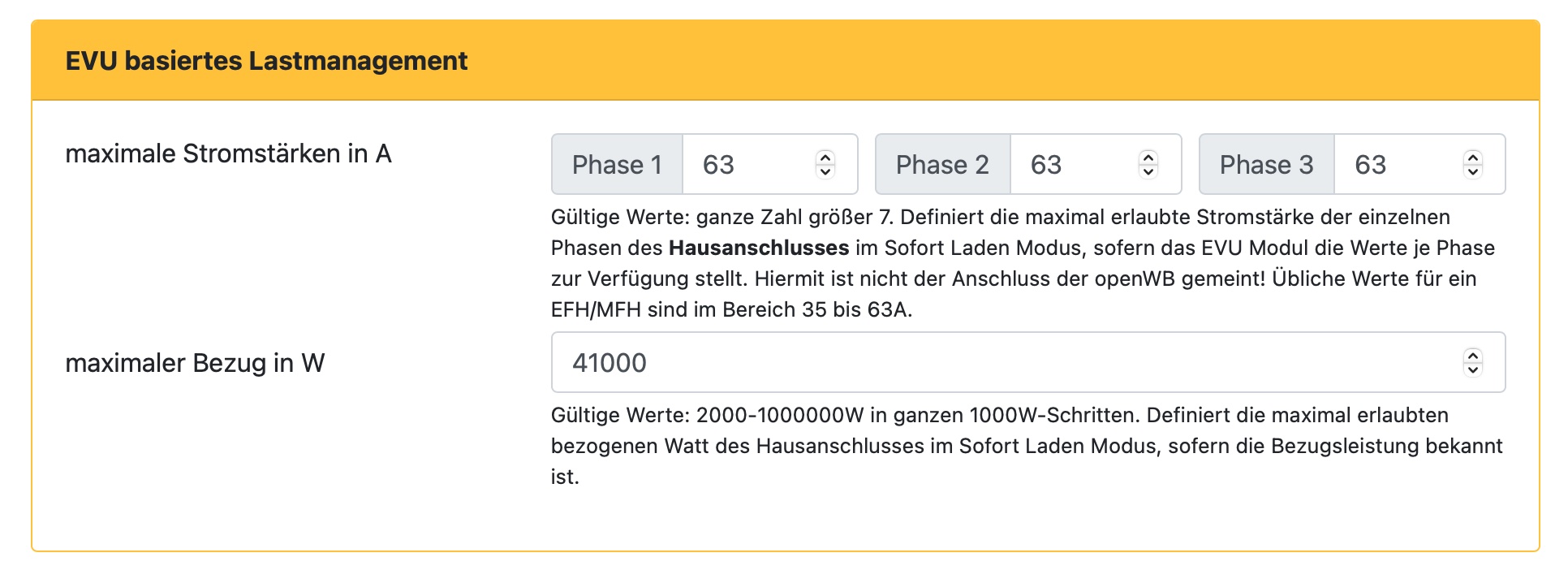

Ich bin hier auch bei westnetz und habe den Netzanschluss mit 3x63A (aka 44kW) abgesichert und die haben mir eine Leistungserhöhung auf 57kW für zwei 22kW Wallboxen genehmigt. Das mit dem Zähler und nur 22kW halte ich daher eher nicht für eine Vorgabe seitens des Netzbetreibers. Die openWB hat einen Schutz für Überlastung des Hausanschlusses: Wenn es am Hausanschluss eng wird, wird die Ladeleistung runtergeregelt, so dass der Hausanschluss nicht überlastet wird. Das würde so zu der Forderung des Installateurs passen, allerdings hättest Du dann einen Hausanschluss von nur 22kW.
Da hilft Dir Dan auch das Loadsharing einer Duo (oder auch zweier einzelner) nicht viel weiter, denn die 32A sind exakt die 22kW mit der Dein Haus angeschlossen ist:

Gerade, wenn man überwiegend PV-gesteuert laden will, spielt sich ja der Großteil intern ab und erreicht weder den Zähler des MSB noch das Netz des Netzbetreibers. Die Begrenzung am EVU-Punkt, die ja oWB durch Auslesen des Zählers ermöglicht, ist da eigentlich schon sehr hilfreich und sollte die Zukunft sein. Leider wird das aber noch nicht von allen VNB so akzeptiert, viele VNB betrachten die Ladepunkte noch separat vom Hausverbrauch, obwohl es insbesondere mit (großer) PV ja aus meiner Sicht etwas altmodisch ist.
