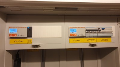

So sieht es aktuell bei mir aus: Ich habe jeweils das EVU- und PV-Kit mit den Lovato-Zählern eingebunden. Kann man den EVU-Zähler so auch am Vitron nutzen oder wie ich schon oben gelesen habe gegen Gavazzi tauschen? Also OpenWB und Vitron können gleichzeitig den Zähler auslesen?
Ich würde eher ungern NOCH einen Zähler zusätzlich einbauen müssen. Platz wird langsam knapp, denn hinter den Blindstreifen in der Verteilung sind Klemmsteine.

Wenn du das wirklich in Angriff nimmst, kann man den Zähler tauschen, und in der openWB tauschst du dann das EVU Modul aus.

Ja - EVU-Kit komplett gegen den Gavazzi tauschen. Der EM24 (LAN) erlaubt Zugriff von bis zu 5 clients (Victron, oWB, noch 3 frei).
