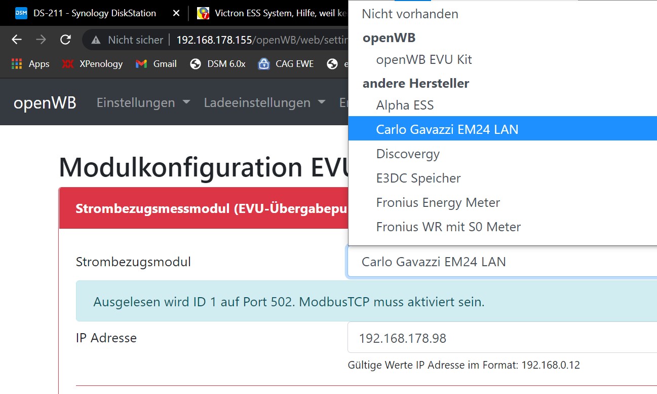

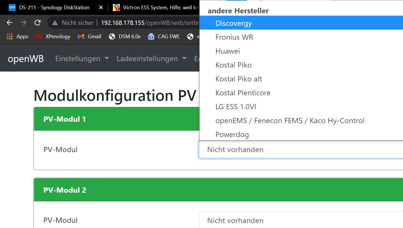

ich habe soeben meinen ersten Carlo Gavazzi EM24 LAN in Betrieb genommen und diesen entsprechend in openWB hinterlegt.
Verbaut ist der EM24 bei mir momentan als "Erzeugungszähler".
Was auffällt:
In openWB ist der Carlo Gavazzi EM24 LAN im PV-Modul nicht als Zähler hinterlegt, im EVU-Modul hingegen schon.
Kann sich das mal jemand vom openWB Support ansehen?
Ich würde perspektivisch gerne noch einen zweiten EM24 LAN verbauen, sodass ich den PV- und EVU-Punkt mittels EM24 messen und in openWB integrieren kann.
Was auffällt:

...Hilft dir mit dem fehlenden Gavazzi PV Modul aber nicht
Discovergy / Awattar hatte ich mal im Fokus, aber die Probleme bei Discovergy mit Ausfällen der Cloud, ewigen Installationszeiten, hat mich abgeschreckt. Zudem die Unsicherheit bezüglich SMGW, welches nicht zertifiziert ist. HAN Schnittstelle nicht nutzbar, also raus in de Cloud...
Ich habe aktuell meine EHM eHZ Zähler per IR Kopf und Vzlogger in der openWB für EVU, PV und auch noch nen alten S0 Zähler für die WP mit integriert.
Aber mich interessiert Modbus und da wollte ich den WP Zähler mal ersetzen, wird aber bei dem Preis sicher kein EM24, eher SDM72 V2 und Protoss.
