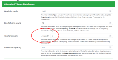

Kann mir wer erklären, welchen Sinn eine negative Abschaltschwelle haben soll?
Wann will man die nutzen?

Damit kannst du bewirken, dass nicht bei Bezug, sondern schon bei unterschreiten einer gewissen Einspeiseschwelle abgeschaltet wird und es so gar nicht zu Bezug kommt.
Ich habe zb ein, zwei Verbraucher die für mich so optional zur Überschussnutzung sind, aber die ich im Zweifelsfall lieber weglasse um den Strom für andere zu nutzen.
Da habe ich als eine negative Abschaltschwelle definiert
