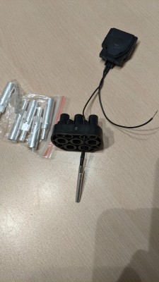

ich habe mir bei openwb einen Stecker mit Tesla Charge Port Opener gekauft, um eine vorhandene Wallbox nachzurüsten.
An dem Stecker ist eins von zwei Kabeln des Openers vorkonfektioniert angebracht. Das andere hängt frei.
Just to be sure: Gibt es im Netz eine (Verdrahtungs)-Anleitung für einen Umbau von einem normalen Stecker?
Wie verbinde ich das freie Kabelende am besten mit dem vorhandenen Ende des Kabels? Löten? Ein Verbinder habe ich im Lieferumfang nicht gesehen.

Für mich ist das etwas schwer die Verdrahtung auf den Bildern eindeutig zu identifizieren:
Das zweite Kabel von dem Schalter wird nur mit PE verbunden?
Der dünne Draht vom Kabel (CP) wird alleine an CP verbunden?

Bruno hat geschrieben: Mi Sep 29, 2021 1:42 pm Das zweite Kabel von dem Schalter wird nur mit PE verbunden?
Ja.
Bruno hat geschrieben: Mi Sep 29, 2021 1:42 pm Der dünne Draht vom Kabel (CP) wird alleine an CP verbunden?
Ja.
