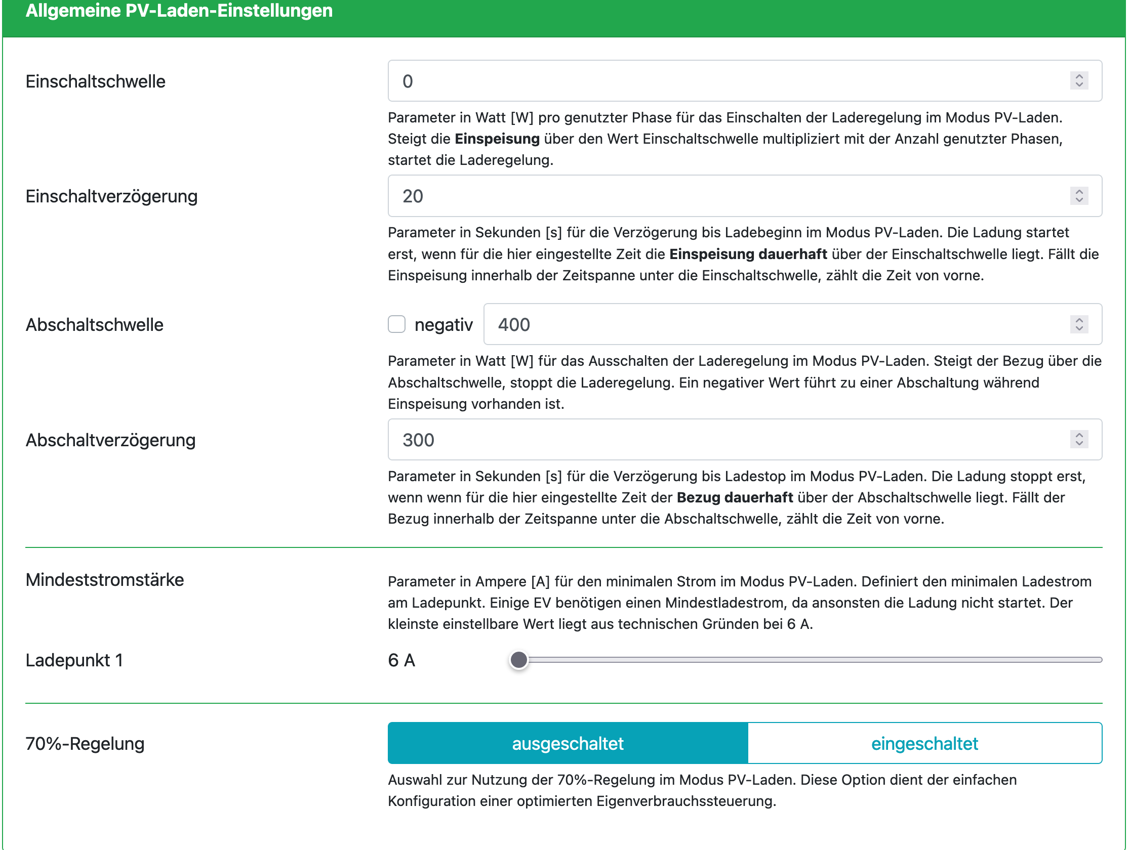

In meinen Einstellungen für Speicher-Beachtung, habe ich festgelegt, dass dieser höchstens 90% entladen wird. Außerdem hat der Speicher Priorität. Einspeisung nimmt meine PV nicht vor, daher ist mein Regelmodus "Bezug" und die PV-Laden-Einstellung:
PV-Laden_Einstellung
Speicher-Beachtung
Speicher-Beachtung

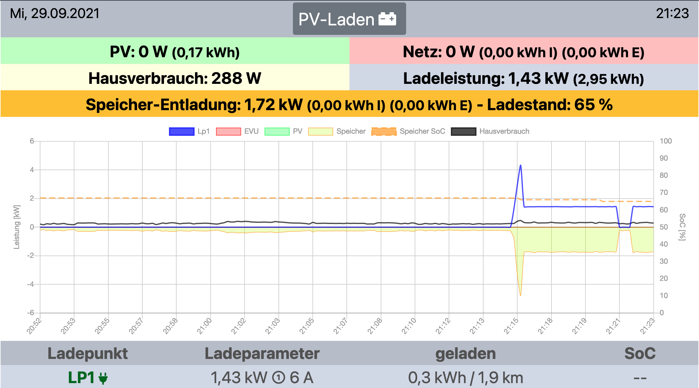

Obwohl es Nacht ist, keine PV-Leistung anliegt und der Speicher deutlich unter 90%, beginnt die open-wb zu laden. Dann geht sie kurz aus, dann wieder an. Im Bild, nachdem ich von Stop -> PV-Laden aktiviert habe, aber auch wenn die openWB auf PV-Laden ständig bleibt. Sie soll aber gar nicht laden, wenn der Speicher < 90% hat. Woran kann das liegen?

Nachtrag: Nachdem ich gestern Abend die Ladesteuerung auf Stop gesetzt hatte, habe ich heute früh sie wieder auf PV-laden gesetzt. Bisher hat openwb jedoch nicht das gleiche gemacht wie gestern, nämlich einfach wieder loszuladen. Er prüft brav alle 10 Sekunden:
Schaltschwelle: 0, zum runterregeln -230 (LV0)
