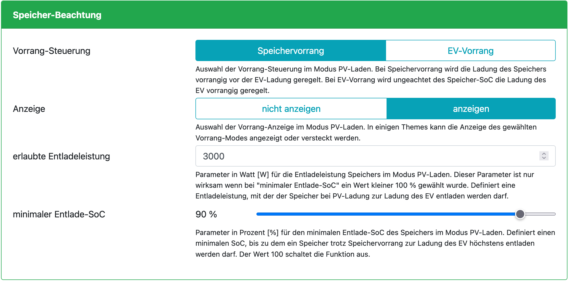

Ich bin etwas verwundert.
In meinen Einstellungen für Speicher-Beachtung, habe ich festgelegt, dass dieser höchstens 90% entladen wird. Außerdem hat der Speicher Priorität. Einspeisung nimmt meine PV nicht vor, daher ist mein Regelmodus "Bezug" und die PV-Laden-Einstellung: Obwohl es Nacht ist, keine PV-Leistung anliegt und der Speicher deutlich unter 90%, beginnt die open-wb zu laden. Dann geht sie kurz aus, dann wieder an. Im Bild, nachdem ich von Stop -> PV-Laden aktiviert habe, aber auch wenn die openWB auf PV-Laden ständig bleibt. Sie soll aber gar nicht laden, wenn der Speicher < 90% hat. Woran kann das liegen? openWB Version? 1.9.244
openWB Variante? series2
Welches PV Modul / Welcher Wechselrichter? Solax
Welches EVU Modul? Solax mit EVU Glättung und 10 Minuten
Welches Speichermodul? Solax
Welches Auto wird geladen? Tesla Model 3
Lade-Log:
