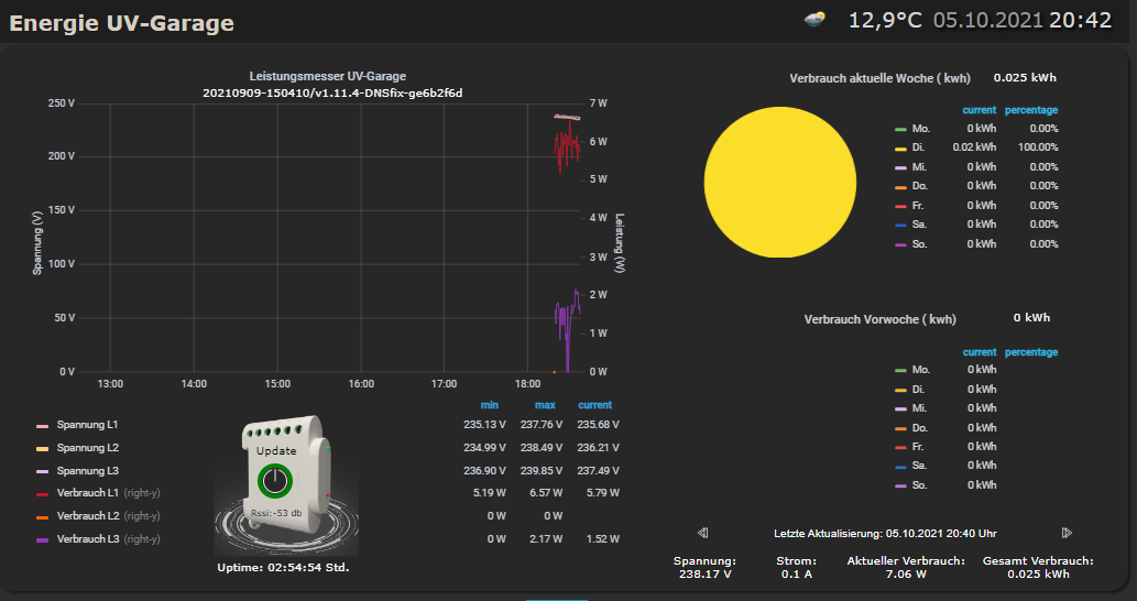

Ich habe eine Unterverteilung in der Garage, wo zum einen die OpenWB dran hängt und zum zweiten eine 16A CEE Dose montiert ist - mehr nicht. Die openWB trackt ja quasi die Leistung welche über ihren Anschluss fließt, selber mit.
Schließe ich aber an die 16A CEE ein Mobiles Ladeteil an (z.B. von einem Gast Lader), sehe ich nicht, was über diesen Anschluss verbraucht wird. Also habe ich mir in die UV einen 3-Phasigen Shelly 3EM eingebaut, der dann die gesamte Verteilung detektiert, also auch das, was die openWB im Leerlauf an Strom verbraucht.
Was mich als erstes gewundert hat, das im Leerlauf der openWB über L1 UND L3 Strom fließt (An der CEE Dose ist nichts angeschlossen). Über L3 fließt minimal etwas, aber es fließt was bzw. es wird etwas detektiert. L1 ist klar, da die openWB ja laut Beschreibung auch über L1 1-phasig angeschlossen werden kann. Also wird über L1 das Netzteil für den Raspi und der interne Zähler versorgt - soweit so gut.
Aber kann das sein, das der Raspi und der integrierte Zähler nur so wenig verbrauchen, oder muss ich den Shelly, auch im Hinblick auf den mini Strom von L3, nachjustieren?
Re: Eigenverbrauch OpenWB?
Das würde ich unter Mess- Ungenauigkeit des shelly verbuchen. Auch ein 3em ist keine geeichte Messeinrichtung.
Ein SDM630 oder ein anderes Messgerät würde da korrektere Werte liefern und auf L3 ausser Spannung nichts weiter anzeigen.
Der Raspi nimmt ca. 3 -5W.

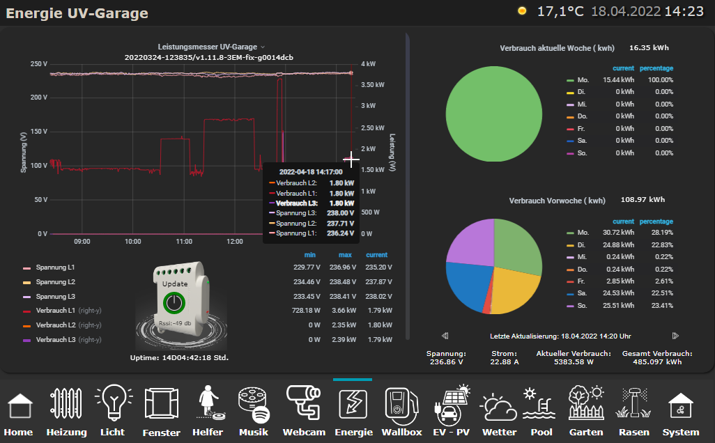

@JB_Sullivan: Aus welcher Anwendung ist dein Screenshot?
Ich suche aktuell eine Möglichkeit die Verbräuche meiner Shellys lokal zu monitoren.

smolit hat geschrieben: Mo Apr 18, 2022 9:28 am @JB_Sullivan: Aus welcher Anwendung ist dein Screenshot?
Grüße
Sebastian
Das ist die selbst "gebaute" Visualisierung aus ioBroker. Sieht aktuell während eines Ladevorgangs so aus.
