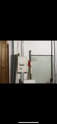

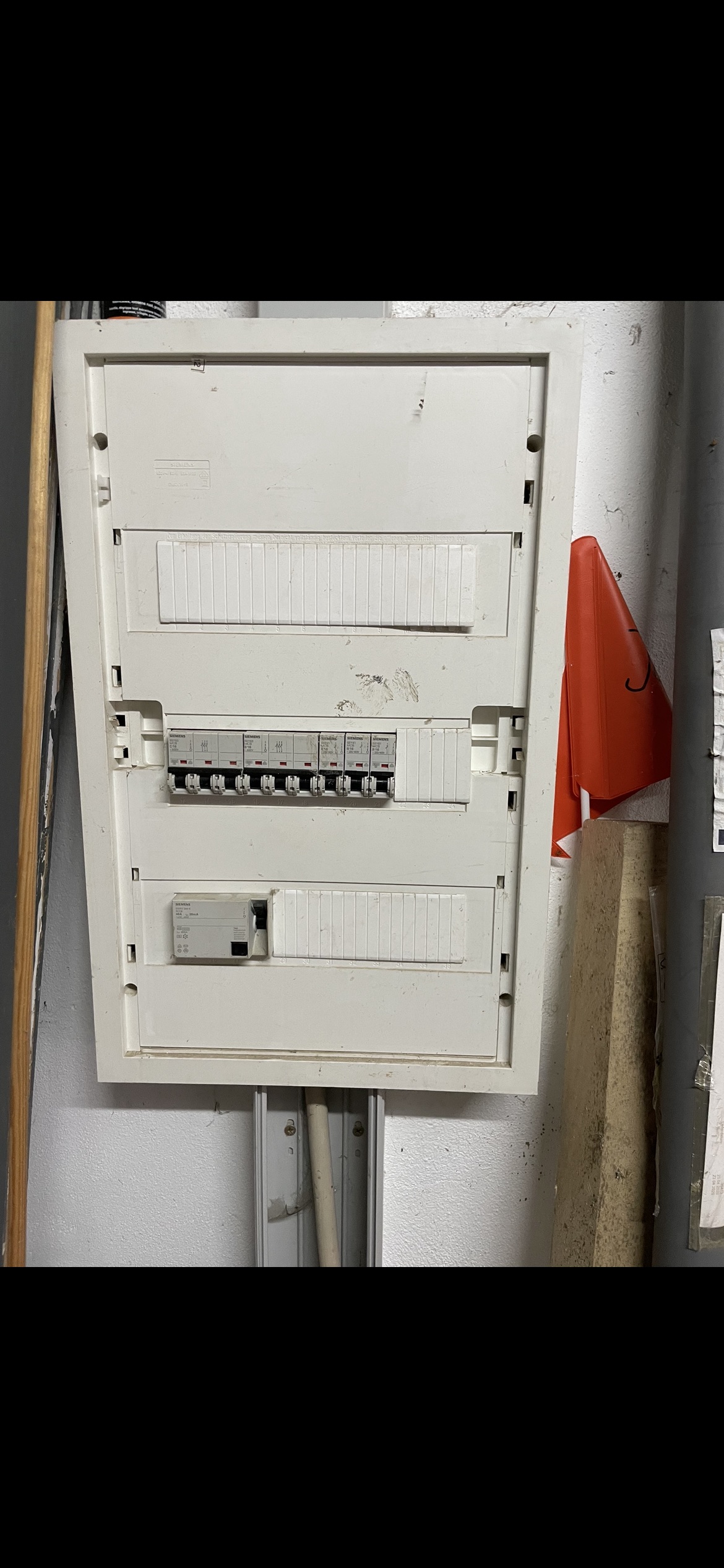

Hier noch ein Foto von dem Montageort.Da wo jetzt die Glasscheibe steht, soll die Wallbox hin.In der Unterverteilung sollte doch auch genügend Platz sein, denke ich, oder?

Also vorausgesetzt in der UV ist genug Platz (sieht man ja nicht von innen) dann sind 850€ in dem Fall sehr sehr frech.
