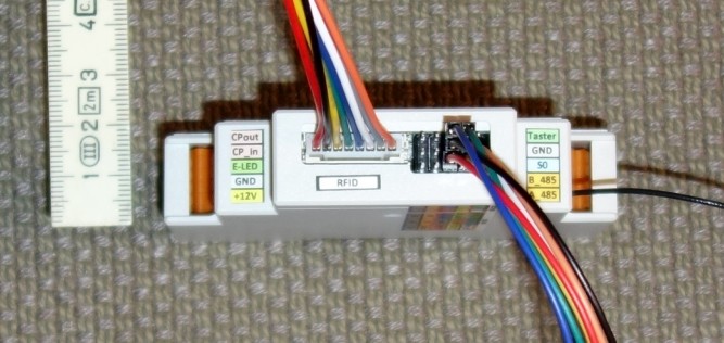

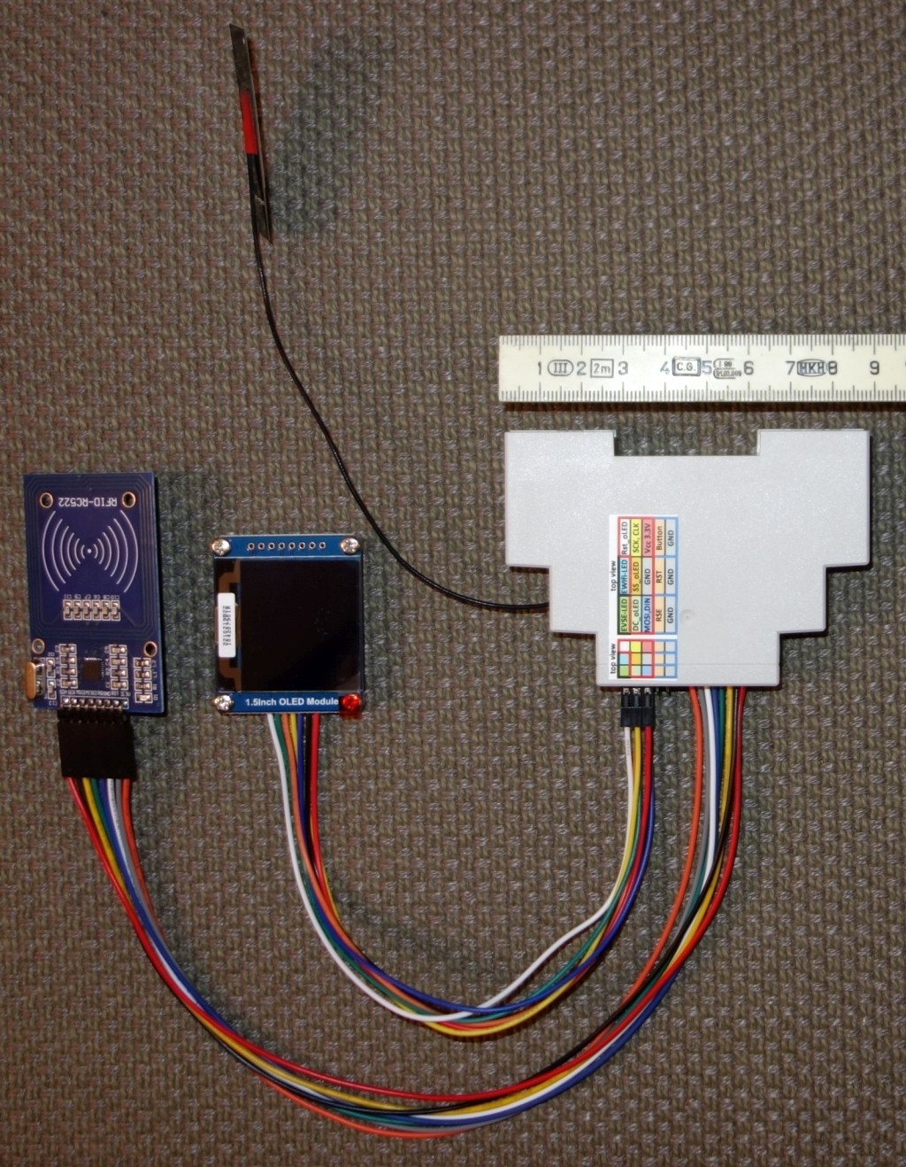

anbei erste Bilder

Hallo in die Runde,
die Neuentwicklung "EVSE-Wifi-2.0" ist jetzt abgeschlossen und die HW offiziell im shop verfügbar:
https://www.evse-wifi.de/
Hier gibt es Details zu den features:
https://board.evse-wifi.de/viewtopic.php?f=7&t=15
Die WLAN-Reichweite wurde im Gegensatz zu den bisherigen ESP8266-controllern (v0.4.1, v1.x.x) erheblich verbessert. Auch der Dual-core des ESP32 lässt bei fast gleichem Stromverbrauch (mit oLED und RFID max. 0,6W gemessen) die "Wuppdizität" spürbar ansteigen.
