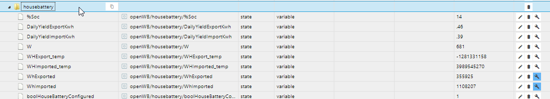

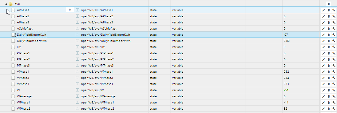

Jup - taucht in erster Linie in allen "DailyYield" Datensätzen auf.

Es handelt sich durchaus um eine Zahl, sofern so interpretiert.
Die Berechnung erfolgt im Backend durch das tool bc ( https://de.wikipedia.org/wiki/Bc_(Unix) )
Dieses gibt keine führende Null mit aus.
Hat sich dann mit openWB 2.0 wohl erübrigt das Problem.
