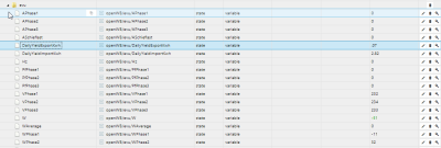

Jup - taucht in erster Linie in allen "DailyYield" Datensätzen auf.

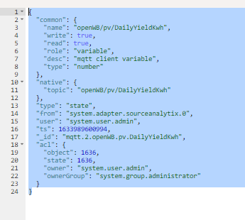

Die Interpretation seitens ioBroker scheint aber korrekt zu sein, denn der Typ wird als Zahl (number) interpretiert.
BtW, wollte ich persönlich eigentlich nicht auf die 2.0 wechseln.
2021-10-12 10_48_59-136913833-9ba00056-adf1-4ecb-97c7-5a1146233723.png (348×313).png
2021-10-12 10_48_59-136913833-9ba00056-adf1-4ecb-97c7-5a1146233723.png (348×313).png (20.27 KiB) 1317 mal betrachtet
