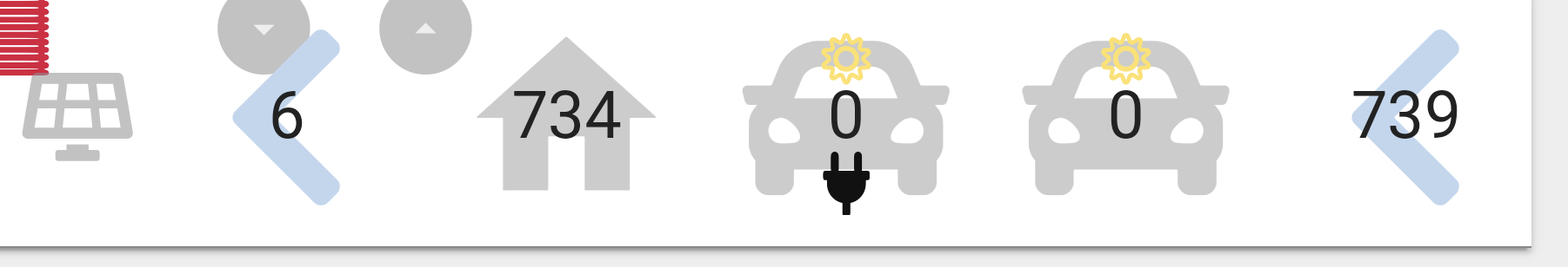

Dann muss ich wohl jetzt endlich mein einfaches Beispiel hinzufügen
Schade, der Editor macht Schrott auf dem Handy grade...
Bevor ich eure Beiträge anfasse oder merge, würde ich lieber folgendes machen:
Überschrift "Einfache Integration in FHEM"
Ladepunkt 1:
defmod lp1 MQTT_DEVICE
attr lp1 IODev openwb
attr lp1 publishSet_chargeMode openWB/set/ChargeMode
attr lp1 room Auto,Dashboard,MQTT
attr lp1 stateFormat power
attr lp1 subscribeReading_chargeMode openWB/global/ChargeMode
attr lp1 subscribeReading_plugStat openWB/lp/1/boolPlugStat
attr lp1 subscribeReading_power openWB/lp/1/W
Ladepunkt 2:
defmod lp2 MQTT_DEVICE
attr lp2 IODev openwb
attr lp2 publishSet_chargeMode openWB/set/ChargeMode
attr lp2 room Auto,Dashboard,MQTT
attr lp2 stateFormat power
attr lp2 subscribeReading_chargeMode openWB/global/ChargeMode
attr lp2 subscribeReading_plugStat openWB/lp/2/boolPlugStat
attr lp2 subscribeReading_power openWB/lp/2/W
Chargemode pro ladepunkt ist natürlich Vorbereitung für v2
Bilder der Nutzung auf der ftui im Anhang, gibt's dann nochmal in schön von Tablet oder PC, an Handy verrutscht das noch etwas
Mehr brauche ich aktuell nicht für unseren usecase inklusive WAF. Und das auch erst im Winter jetzt wo weniger runterkommt von Dach
