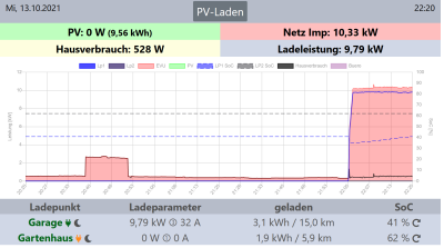

Re: Automatische Umschaltung PV-Laden / Sofortladen im Tag-Nacht-Rhythmus
Genau so mache ich das. Meine Box steht immer auf NurPV, sobald Strom vom Dach kommt werden die Autos auf max. 80% SoC geladen.
Falls nicht genug Strom vom Dach kommt (was aktuell ja eher die Regel ist) wird Nachts auf 65% SoC aufgeladen so dass meine Frau morgens sicher in die Arbeit und zurück kommt. Konfiguriert wird das über Nachtladen, zusätzlich muss natürlich der Ladepunkt für den Abruf des SoC konfiguriert sein.
Lademodus steht immer auf PV, da muss niemand etwas ändern. Läuft so jetzt seit recht genau einem Jahr vollkommen problemlos, ich musste meine Frau bisher noch nie mit leerem Akku bergen. Zum Glück.
Weil's grad so gut passt, es ist nach 22Uhr, Nachtladen hat losgelegt. Obwohl Lademodus PV und keine Sonne zu sehen ist. Und unsere 4kW Anlage auch bei Sonne irgendwie keine ~10kW herbringt.
Sehr gut, ich werde das genau so testen. Ist ja doch einfacher, als den Lademodus immer umzuschalten. Ich mag die OpenWB wegen dieser vielen kleinen tollen Sachen!mrinas hat geschrieben: Mi Okt 13, 2021 8:19 pm Lademodus steht immer auf PV, da muss niemand etwas ändern. Läuft so jetzt seit recht genau einem Jahr vollkommen problemlos, ich musste meine Frau bisher noch nie mit leerem Akku bergen. Zum Glück.
