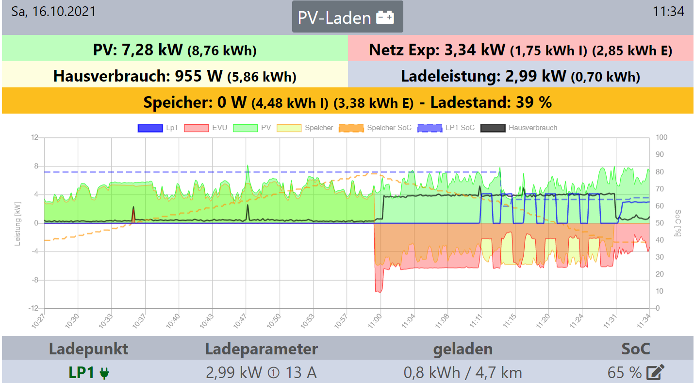

Das mit der Begrenzung auf 14A hat insofern was bei normalem Hausverbrauch gebracht. Heute hatte ich aber die Situation, dass die WP mittags lief und 4kW gezogen hat, dann noch Waschmaschine, Wäschetrockner und Spülmaschine. Die waren zusammen bei 7kW. Vom Dach kamen 13kW, ich hatte dann 2kW Netzbezug während dem Laden mit ca. 5kW. Die Hausbatterie hat auch geladen.

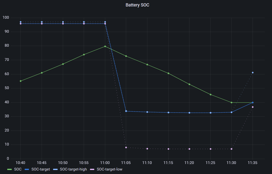

Der Speicher wird am Vormittag vom BMS gewollt entladen. Während der Zeit geht die 3p-Ladung immer an/aus.
Ich musste dann im Go-E manuell auf 1p umstellen, damit es stabil blieb. Blöd war, zu dem Zeitpunkt hat das BMS auch aufgehört zu entladen:
