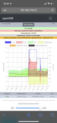

Ich habe mir vor 2-3 Jahren eine openwb als Bausatz gekauft. Ich glaube ohne die automatische Phasen Umschaltung und habe bisher eine c Klasse hybrid mit 7 kw geladen.
Jetzt fahre ich ein Model 3 aber ich komme nicht auf 11 kw was muss ich dazu machen?
Der Telefon Support von openwb ist glaube nicht vorhanden aktuell.
Daher wollte ich mal hier fragen ob mir jemand helfen kann. :-) danke

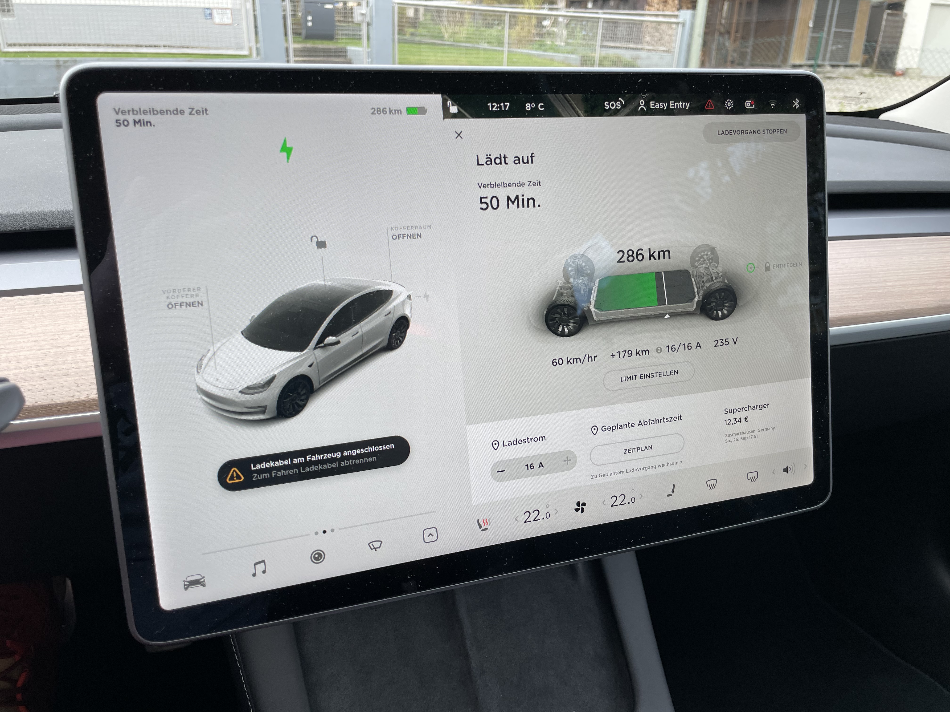

Das Model3 zeigt ja beim Laden an, mit wie vielen Phasen geladen wird. Wenn da nur eine Phase ankommt, kuck doch mal in den Bausatz, ob auch alle drei Phasen zum Einen in die Wallbox gehen und zum Anderen auch bis zum Ladekabel durchgeführt sind. Eine openWB ohne 1p3-Umschaltung macht immer alle 3 Phasen.

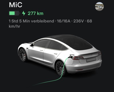

Wo sehe ich das am Model3? :-)

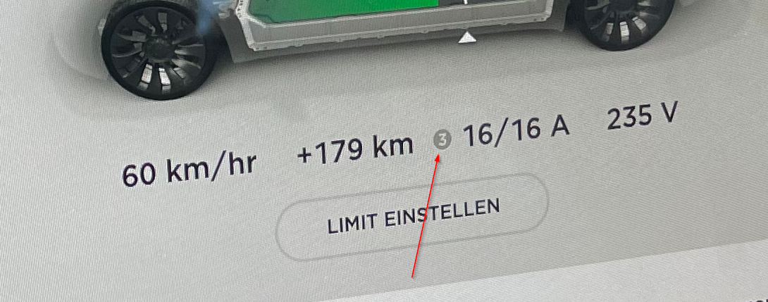

Im Display und in der App. Da ist neben den Strom in A ein kleiner Kreis mit einer 2 oder 3 drin bei 2 resp. 3 Phasen.

Hab ich nicht oder? Bin vllt au zu doof :-)

Das liegt vielleicht auch an der "tollen" neuen App.
Momentan lädst du mit 16A - aufgrund der "km/h" Rate muss dies 3 phasig sein. Am besten guckst du mal im Auto.

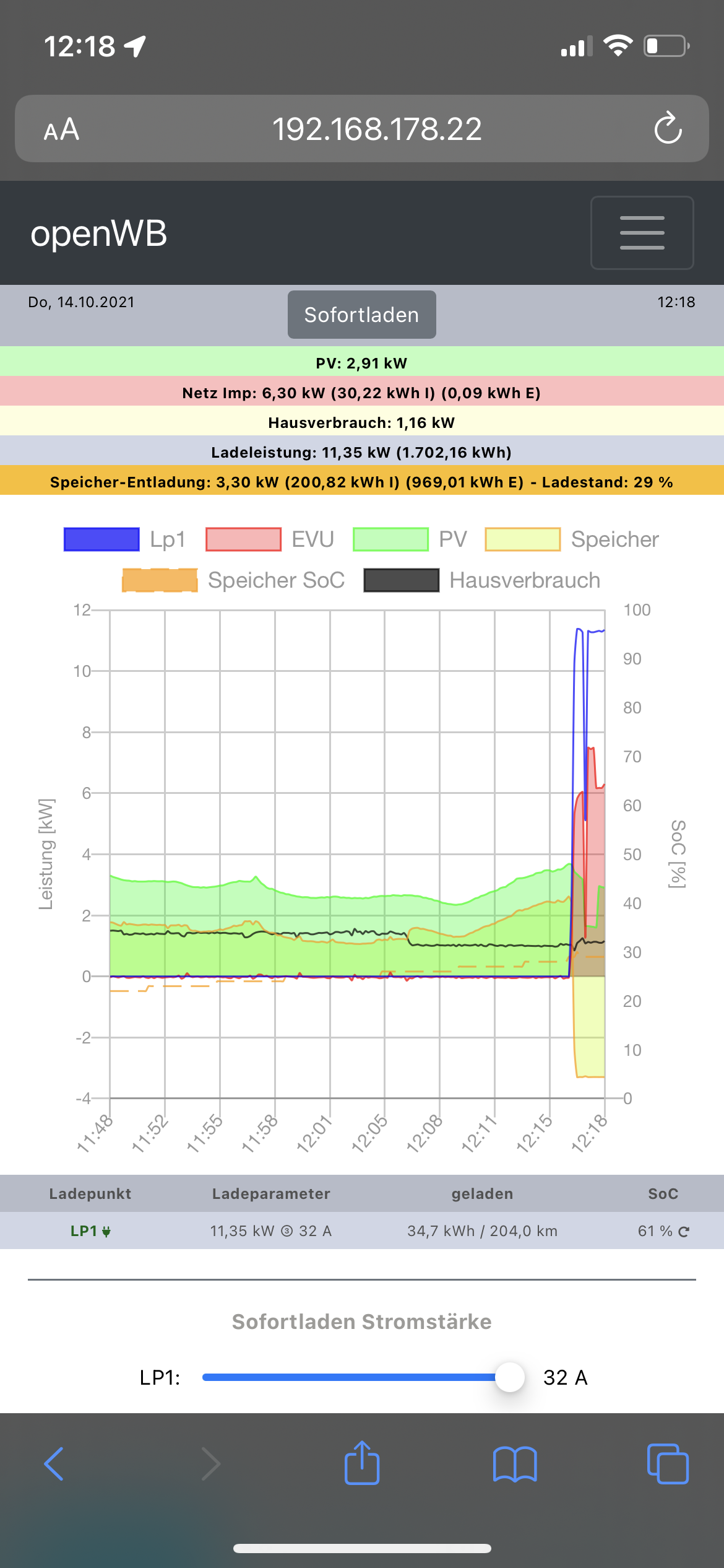

Jetzt geht es auf einmal ich hab wirklich garnicht geändert, ich verstehe das nicht muss ich auf irgendwas achten?

Jetzt war er kurz auf 11 und jetzt ist er wieder mit auf 7

Jetzt siehst du auch das 3

Beitrag von flipkill1985 »
Er hat nun einfach auf 7 kw runter geschaltet ich verstehe nur nicht warum … es steht auch immer noch 3 Phasen im Mosel 3 aber er lädt auf einmal nur noch mit 7 kw…
