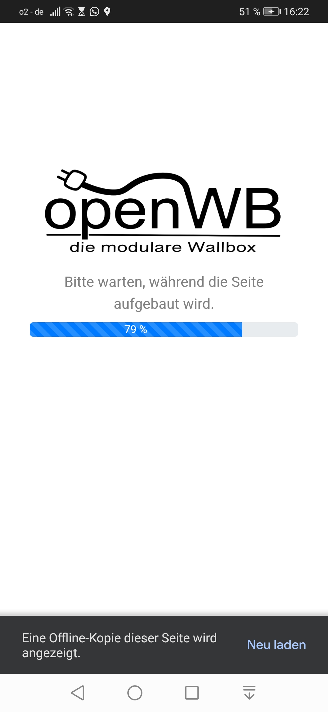

Hallo, hat jemand eine Idee, wieso mein login heute nicht geht? Siehe Screenshot. Internet ist stabil...
VG Kilian

Unten steht eine Offline-Seite wird angezeigt, neu laden?

Klar probiert, aber das bringt leider keine Änderung. Komm nicht rein... VG Kilian
Re: Login
Geht es vom Rechner aus? Browsercache mal gelöscht?

Andere IP-Adresse bekommen?

Das könnte vermutlich sein. Wusste nicht, dass sich das manchmal ändert?
Muss ich mal im Router nachsehen...

Sowas kann passieren, wenn dort keine feste IP hinterlegt wurde.
Einfach auf "fest" einstellen...

Tatsächlich hat sich die IP Adresse geändert. Danke für den Tipp!!! Hatte den Fehler irgendwie ständig in den Kabelverbindungen gesucht...
Kann mir zufällig jemand sagen, wo ich die fixe IP Adresse einstellen kann? Beim Speedport Router wohl nicht...

Edit: Es scheint bei speedport wohl nicht möglich zu sein, hmm.... ist natürlich blöde nach Stromausfall, wenn dann die IP's automatisch neu zugeteilt werden.
Da liebe ich meine fritze....
