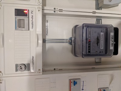

Was hast Du für eine Sicherung für die PV? 1p oder 3p?

So wie ich das Bild sehe eine Phase ?

Nicht täuschen lassen, wir mussten wegen Platzproblemen das EVU Kit aufteilen. Daher sieht man auf dem Bild der den Com Teil zur openwb
Re: PV Kit wie anschließen
Da reicht der SDM120 aus dem openWB- Shop.
Dieser wird auch auf den Modbus des PE 11 vom Kit geklemmt.
