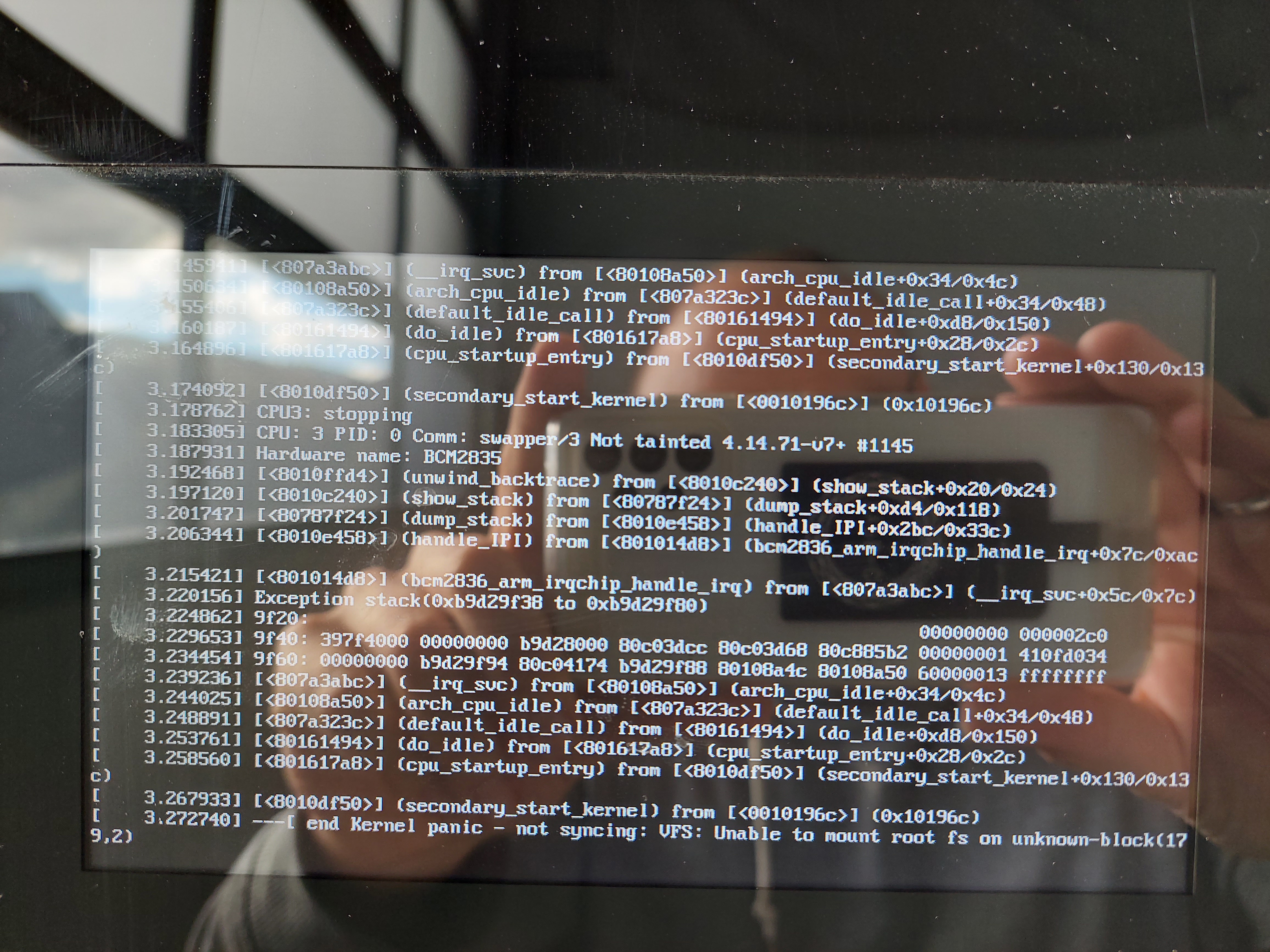

Ich habe seit heute Morgen keinen Kontakt mehr zur Open WB Standard Plus.
Mir ist gegen 10 uhraufgefallen, das auf der Weboberfläche seit 6:55 Uhr nicht mehr aktualisiert wurde.
Auch auf dem Bildschirm war nicht viel zu erkennen.
Lediglich der Hausverbrauch wurde angezeigt.
PV Leistung war leer.
Es wurde ein Bezug über die EVU angezeigt.
Die Wechselrichter laufen aber ganz normal.
Ich bin daher von einem Kommunikationsproblem ausgegangen.
Habe einen Reeboot gemacht.
Es kommt nun allerdings eine Litanei an Fehlern.
Anbei ein Foto.
Aktuelles Fehlerbild nach dem Reboot über die Weboberfläche und Versuch eines Hard Reset am Hauptschalter.
Weboberfläche nicht mehr erreichbar
Wallbox fährt nicht hoch. (Siehe Bild)

Kein Kontakt zur Wallbox mehr. Fehler Neustart
- Beiträge: 4567
- Has thanked: 12 times
- Been thanked: 52 times
Re: Kein Kontakt zur Wallbox mehr. Fehler Neustart
Kannst gleich beim Support melden. SD Karte ist defekt.
