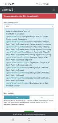

Re: OpenWB PV Kit
Das würde schon reichen, dann brauchst du kein EVU Kit.
Negativ ist Überschuss, positiv ist Bezug.
Iobroker kann doch MQTT wenn ich das richtig weiß. Dann.müsstest du den Wert per MQTT in das EVU Modul schaufeln.
Idealerweise hast du nicht nur die aktuelle Leistung sondern auch noch die WHimported und WHexported.

Das mit MQTT hört sich ja schon mal nicht schlecht an!
Ja meine iobroker Installation kann das... :D

derNeueDet hat geschrieben: Fr Okt 22, 2021 1:17 pm Das würde schon reichen, dann brauchst du kein EVU Kit.
