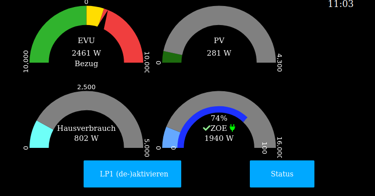

Wenn ich in der Weboberfläche Min+PV aktiviere, fängt die OpenWB anzuladen,.
Obwohl ich aktuell nur 340 über die PV erzeuge und der Eigenverbrauch (ohne OpenWB) bereits 700 Watt beträgt
SOC hat aktuell 74% geladen.
Meine Frage:
Warum lädt die Wallbox obwohl ich über die PV keinen Überschuss produziere?

Min+PV wird immer mit mindestens der eingestellten Staerke (8A bei Dir) laden, unabhaengig davon, was Deine PV macht. Falls die PV mehr als 8A ermoeglicht, dann wird mit mehr geladen. Aber MINdestens 8A.
