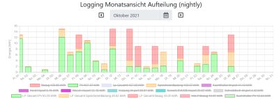

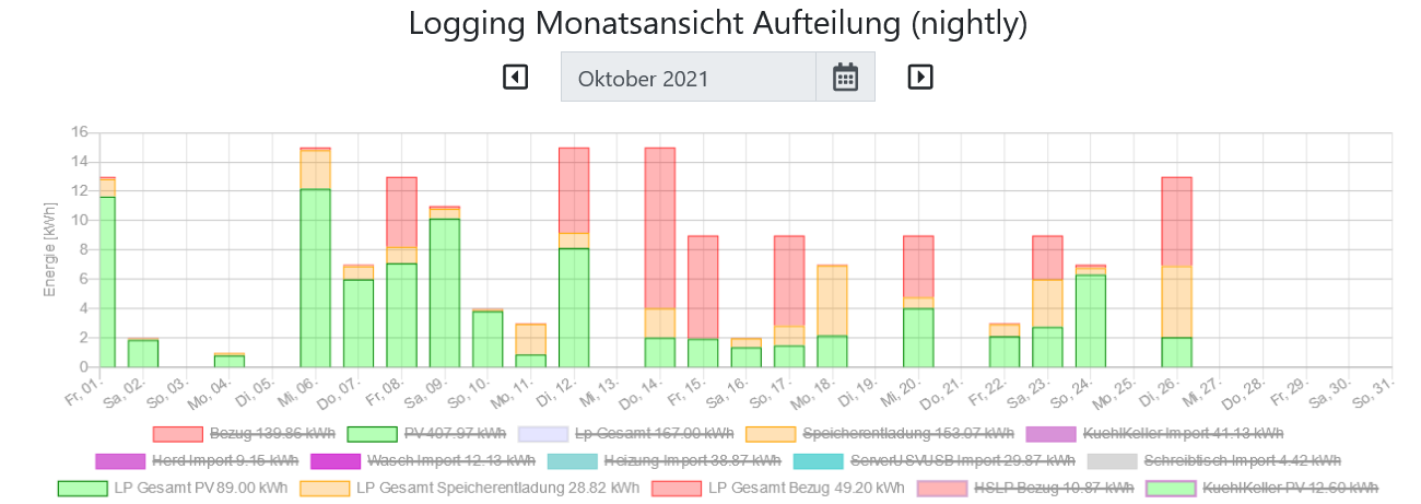

Die "Auteilung" gibt es im Logging/ Graph in der nightly für Monat und Jahr....

Wenn man auf die Tage tippt oder klickt, dann erscheinen auch die einzelnen Tageswerte, analog im Jahreschart eben die Monatswerte.
Die Daten werden im 5- Min.- Zyklus in csv- Dateien geschrieben, worüber sie auch anderweitig (automatisiert) nutzbar wären.
