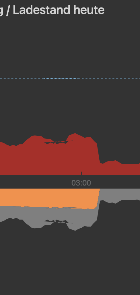

Ich hatte mich heute morgen über seltsame Artefakte in der Tagesübersicht des colors-Themes gewundert:
Dann realisiert, dass das an der Zeitumstellung heute Nacht lag. Werte für den Zeitraum zwischen 2 und 3 liegen ja zweimal vor und wurden hier im Graph dann einfach "übereinandergedruckt"...

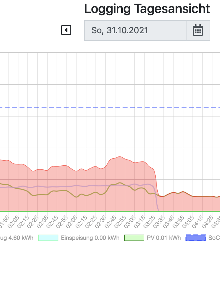

- Die Tagesansicht im Standard-Logging macht es korrekt - der entsprechende Zeitraum wird zweimal angezeigt, es gab ihn ja auch zweimal:

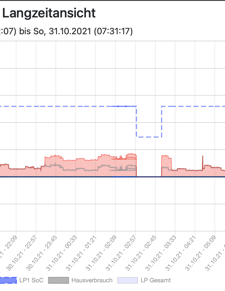

- Im Langzeitgraph sieht es nochmal anders aus:
Ich werde das im colors-Theme fixen. Eventuell sollte aber auch die Langzeitansicht im Standard angepasst werden? Dauert ja noch was mit der Abschaffung der Zeitumstellung...
