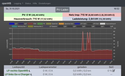

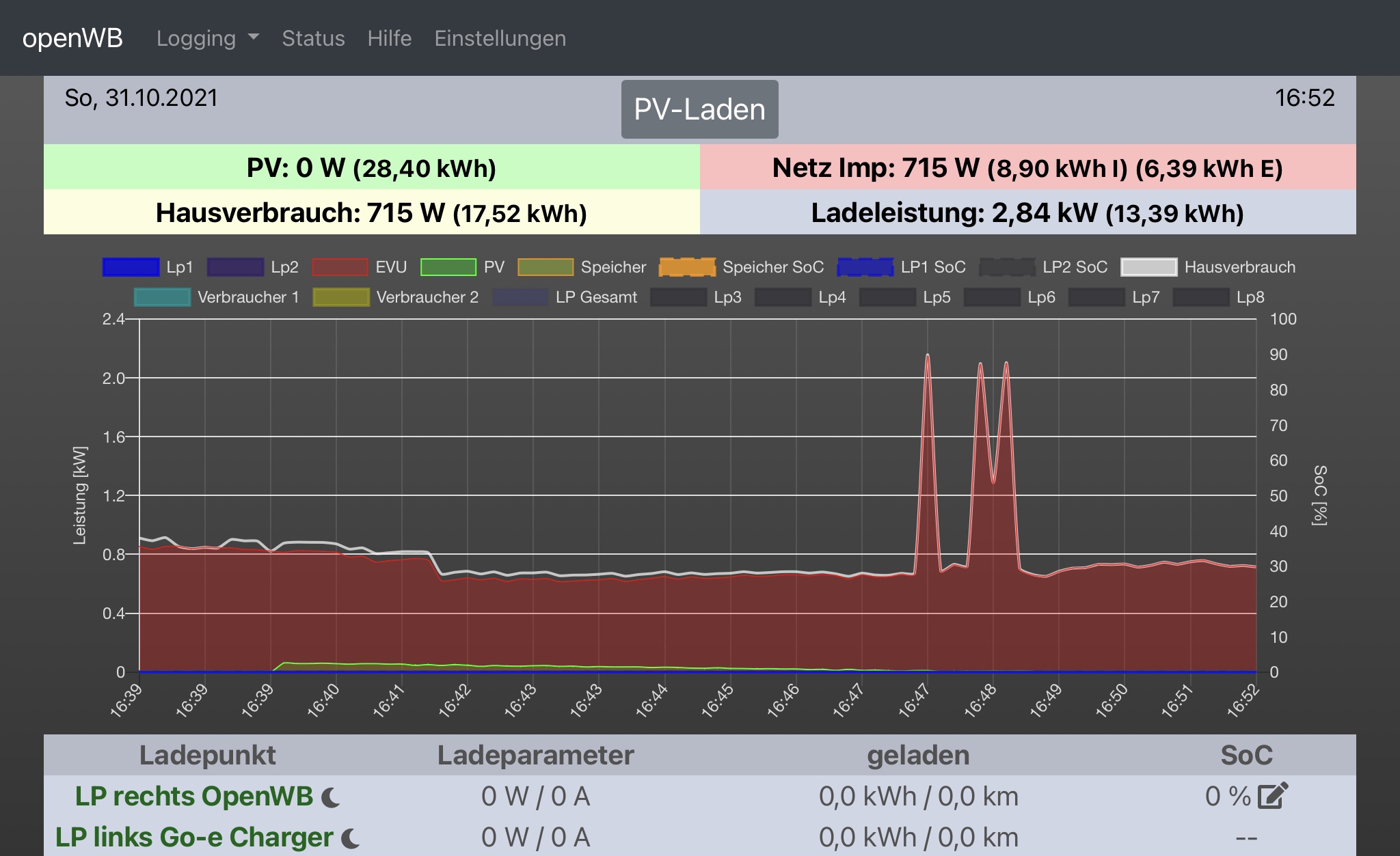

habe seit heute das Phänomen, daß eine Ladeleistung angezeigt wird obwohl gar kein Auto angeschlossen ist.
Neustart weich und hart ohne Erfolg!
Version: 1.9.245
Eventuell kann mir jemand weiterhelfen.
Gruß Steffen

Was wird im Status der beiden LP angezeigt? Bitte mal posten...
Ich vermute, dass eine Verbindung verloren wurde und er mit dem letzten Wert festhängt.
