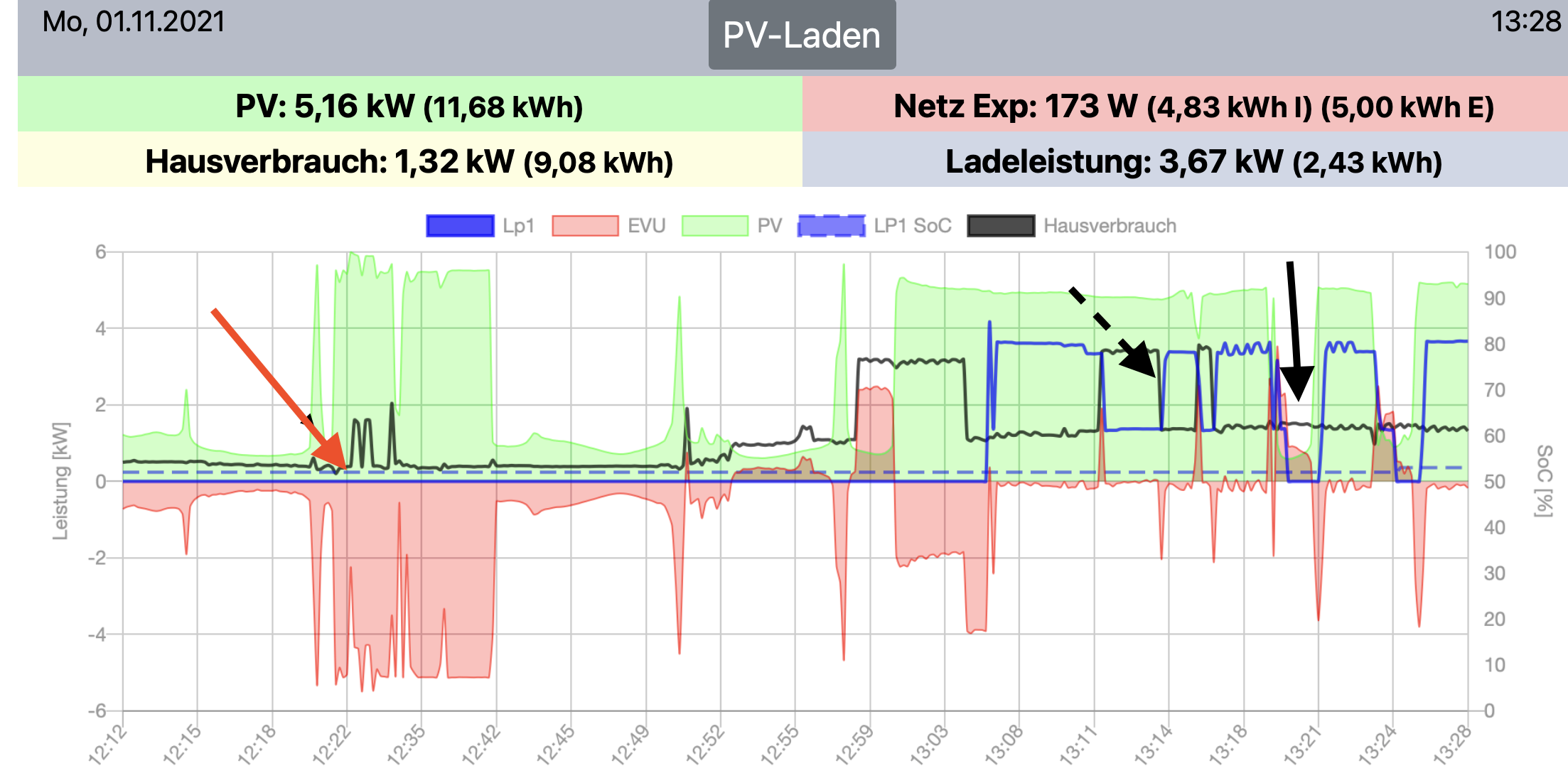

Ich hoffe, hier im Forum sind mittlerweile auch einige Enyaq Fahrer. Ich lade meinen Enyaq bevorzugt mit PV-Laden, zumindest solange Kurzstrecken anstehen. Die Steuerung des PV-Laden durch die openWB funktioniert recht gut. Wenn es zwischenzeitlich aber stark bewölkt ist und das PV-Überschussladen über einen längeren Zeitraum abgebrochen wird, schaltet sich der Enyaq offensichtlich ab (Kontrolleuchte am Fahrzeug dunkel) Ist das Tiefschlaf? Bei kurzzeitigen Unterbrechungen wird der Ladevorgang wieder aufgenommen.
Mir scheint, der Enyaq schaltet sich nach einer bestimmten Zeit ohne Laden selbstständig ab. Tiefschlaf? Wie kann ich den Enyaq denn aufwecken. Ab- und erneutes Anstecken ist etwas nervig und sicher nicht der Weisheit letzter Schluss. Es gibt ja bei der openWB in den Ladeeinstellungen die Position Mindeststromstärke zum Start des Ladevorgangs. Wie gesagt nach dem Einstecken des Ladesteckers startet die Ladung sofort, eben nur nicht nach einem lange (>30 min) unterbrochenen Ladevorgang. Kennt jemand das Problem? Wie kann ich den Tiefschlaf beenden. Mir schwant, dass dies ein Enyaq Problem ist, was nur durch ein Skoda Update behoben werden kann und das kann dauern.
Zur Veranschaulichung folgender Screenshot: roter Pfeil = Ladevorgang startet nicht
unterbrochener Pfeil = eigenartiger kurzzeitiger Einbruch, Hausverbrauch unverändert
dicker Pfeil = so sollte der Ladevorgang eigentlich immer aussehen.
Abschließend noch eine Frage zum PV-Überschussladen. Der Ladestrom schwankt beim PV-Überschussladen durch Wolken und Dunst in der Regel recht stark, zT zwischen 11A und 24A, beides mit einphasigem Laden. Frage: Schadet dieses sprunghafte Laden der Batterie?
