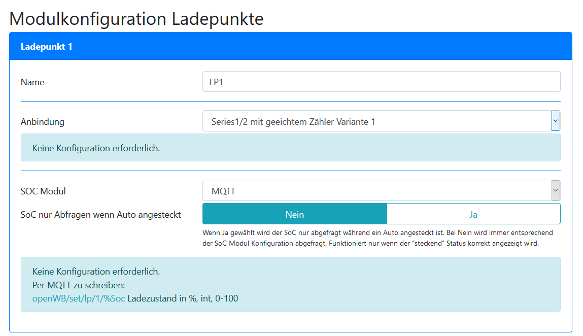

Hier mal eine alternative Idee um den Tesla anzubinden. Ich möchte den Tesla gerne insgesamt im Smarthome anbinden, daher für den Datenaustausch nicht OpenWB nutzen, wo die Teslaanbindung nur ein nettes Nebenfeature ist, was nur ein kleiner prozentualer Nutzerkreis überhaupt verwendet.
Daher habe ich mich für die Software TeslaMate entschieden. Diese kann irgendwo installiert werden (von Raspberry über VM in Cloud bis zu nativem Linux) und teilt sämtliche Daten des Teslas per MQTT mit. Nebenbei hat man dann noch zig Grafana Dashboards die einem genau zeigen was der Tesla gerade so treibt. Und die Anbindung an OpenWB ist dann wirklich sehr einfach:
In OpenWB:
Und im Mosquitto Server von Teslamate eine Konfigdatei für die Openwb anlegen. zB in /etc/mosquitto/conf.d/99_openwb.conf

Doch ein steiniger Weg. Erst hatte sich herausgestellt, dass ich eine alte Mosquittoversion in Teslamate hatte. Nachdem ich das aktualisiert hatte und das neue docker-compose file lt https://docs.teslamate.org/docs/installation/docker/ definiert hatte, stellte sich heraus, dass nun eine andere config zieht. Also habe ich dort nun die Bridge definiert. Das scheint jetzt zu passen (Connecting Bridge OpenWB im Log). Trotzdem wird der SOC nicht gepushed.
Mit einem MQTT Explorer kann ich in die OpenWB reinschreiben und openWB/lp/1/%Soc setzen. Das zeigt sich auch in der UI kurz, nach jedem refresh ist das dann aber wieder auf 0. Das kommt mir komisch vor.
