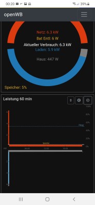

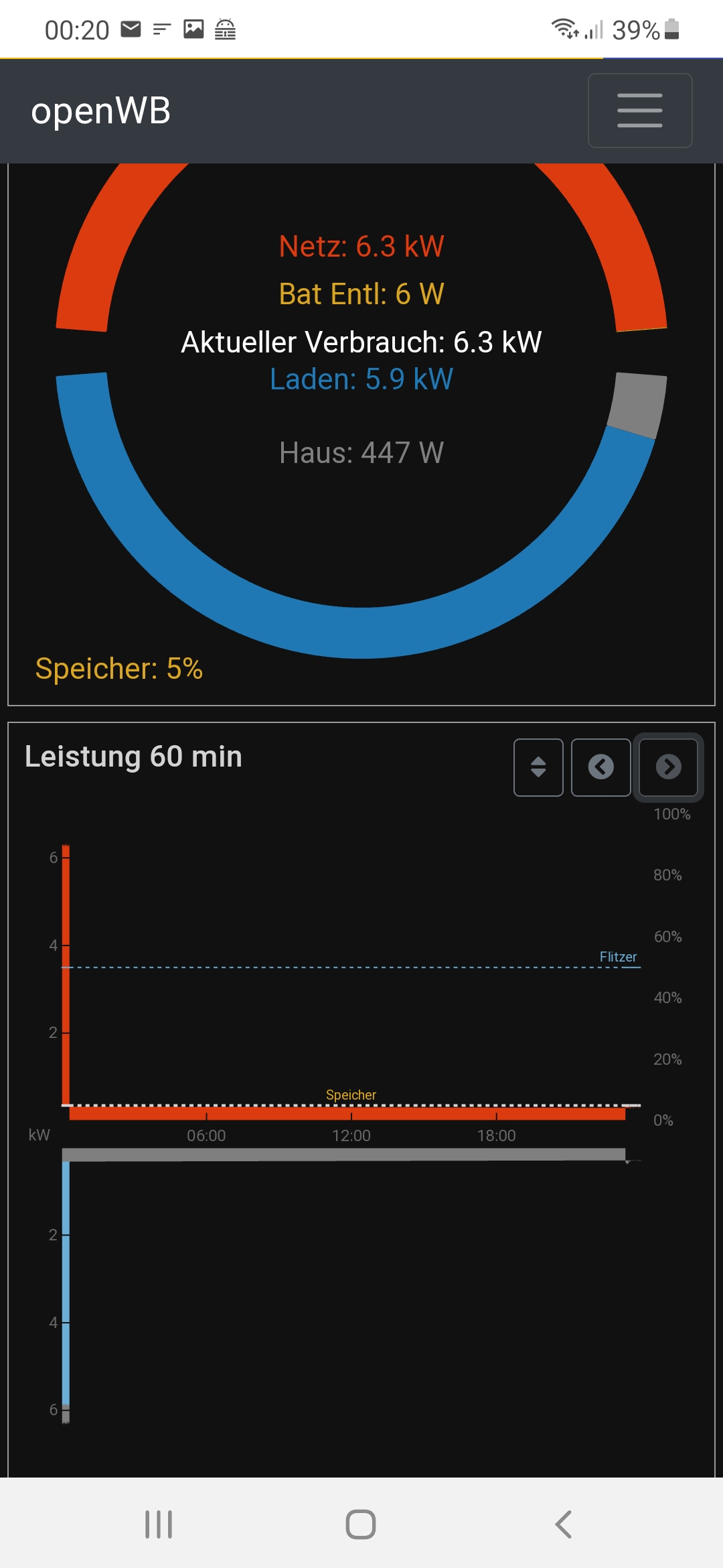

Ich verwende häufig das Nachladen.
Ich lasse es um 24:00 Uhr starten, später geht ja auch leider nicht.
die Anzeige im Colors-Thema sieht dann so aus:
Eigentlich sollte die Grafik die letzten 60 Minuten anzeigen.
Das tuts sie aber erst ab 01:00 Uhr.
Auch fehlen in der ersten Stunde die 4.5KW Ladeleistung.
gruss
Heinz

Ist das nur im Colors-Theme so oder auch in anderen?

Welche Version der Software verwendest Du? Ein paar Elemente im Bild sehen ungewöhnlich aus. Z.b. die CPU-Anzeige und das "Bat Lad"-Label (eigentlich sollte das ">Bat" sein).

Hm., das ganze sollte kein Bilderrätsel werden. :D
Bei der Betrachtung neuer Software verändere gerne immer ein paar Texte um eine Rückkoplung zu bekommen das ich an der richtigen Stelle bin.
Ansonsten ist es die 249.
Andere Themen habe ich noch nicht verwender, werde ich aber demächst mal machen.
Das ganze hat auch nichts mit dem Laden zu tun sondern mit dem Tageswechsel.
Auch ohne Laden sieht der Graph im ersten Minuten-Intervall nach 00:00 so aus.
Ich kann mir schon zusammenreihmen was da schief läuft Der Graph zeigt soll eigentlich
Now-60 Minuten anzeigen. In den ersten 60 Minuten des Tages ist das dann negative.
Der Tag ist zu jung. Es müsten die Daten der letzten Minuten des Vortages hinzugenommen werden.
Nach 01:00 steht in der Überschrift auch wieder "60 min" und alles ist für die nächsten 23 Stunden in Ordnung.

Es gab im Frühjahr schonmal Probleme beim Tageswechsel, ich hatte danach ein paar Sachen gefixt. Deswegen die Frage, ob Du allenfalls noch auf einer älteren Version bist. Aber da Du auf der neuesten Version bist, muss das Problem woanders sein.
Das Frontend lädt alle 10 Minuten die Daten für den Graph komplett neu. Während der 10 Minuten werden nur alle 10 Sekunden Updates "hinten angehängt". Das könnte die Ursache des Problems sein, allerdings sollte dann spätestens nach 10 Minuten alles wieder richtig angezeigt werden.
Wenn es, wie von Dir beobachtet, eine Stunde dauert, dann müsste das Problem im Backend liegen. Die Daten für den Graph werden eigentlich um Mitternacht gelöscht, vielleicht gibt es ja da eine Verzögerung und die Daten des Vortages werden mit den neuen vermischt. Ich muss da nochmal etwas tiefer im Code stöbern.
Es wäre trotzdem hilfreich, mal mit dem Standard-Theme zu schauen, was passiert. Wenn dort zwischen 0:00 und 1:00 der Graph ebenfalls falsch ist, liegt es wirklich am Backend. Falls nicht, muss ich das Colors-Theme nochmal genauer inspizieren.

Also es betrifft nur das Color Thema.
Die anderen erzeugen den Graph anders.
Dort reicht er dann von z.b 23:30...00:30
Bei Color Thema dauer es bis 01:00 bis die Grafik wieder ok ist.

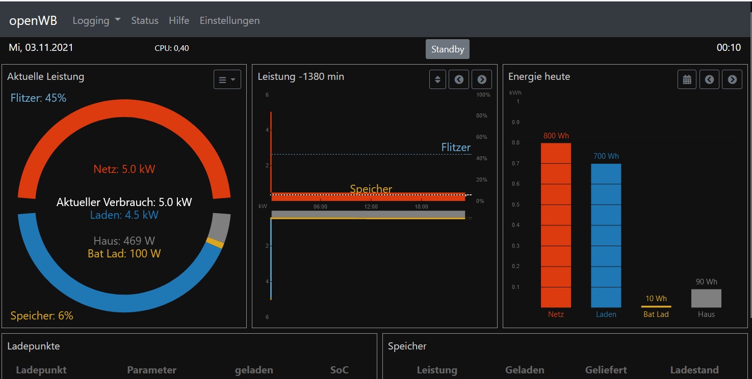

Beim color Thema wird die dazustellenden Minuten (also die 60 in der Überschrift) aus der differen zweier Date-Elemente bestimmt.
Nur das die beide den gleichen Tag/Monat/Jahr anteil haben das sie nur aus der Zeit Iniialisiert werden.
(1900-01-01T23:30 bis 1900-01-01T00:30)
Wenn ich die dann voneinander abziehe kommen die -1380 zustande.
mit einem
Pseudocode
diff=.....
if( diff<0)
   diff+=1440
ist das behoben.

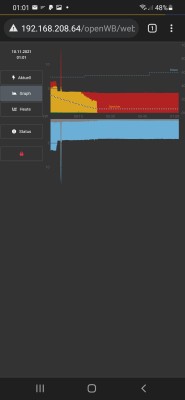

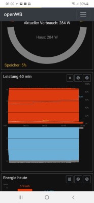

Mit dieser Korrektur siehts auf dem Handy dann so aus:
00:20 Anzeige durcheinander. Der Ladebalken (blau) steht am linken Rand und es sieht so aus
als würden 23 Stunden (1440-60 Minuten) angezeigt
01:00 Anzeige wieder Ok. Man sieht auch die Soc-Linie
Es wurde von 44% bis 65% geladen ( ja genau bis 65%=65% )

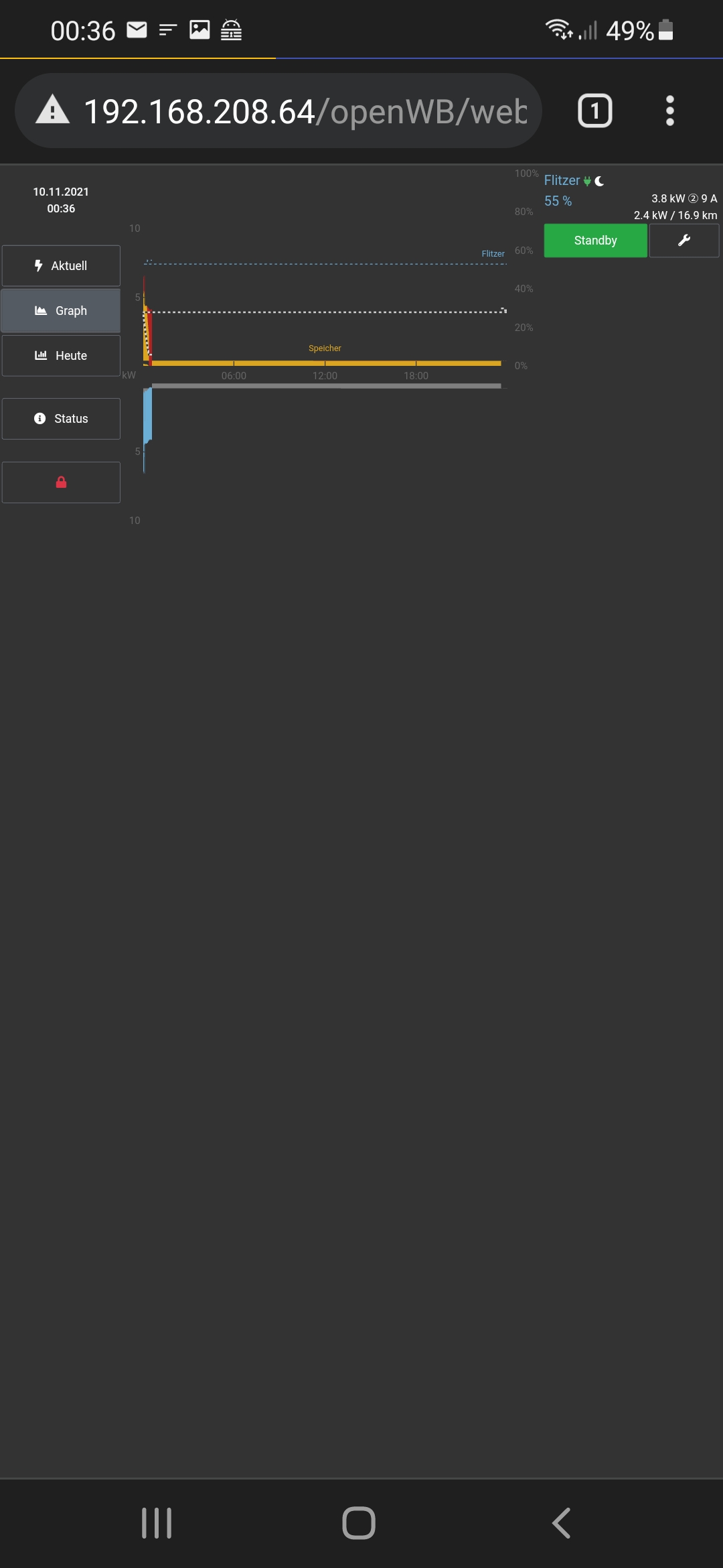

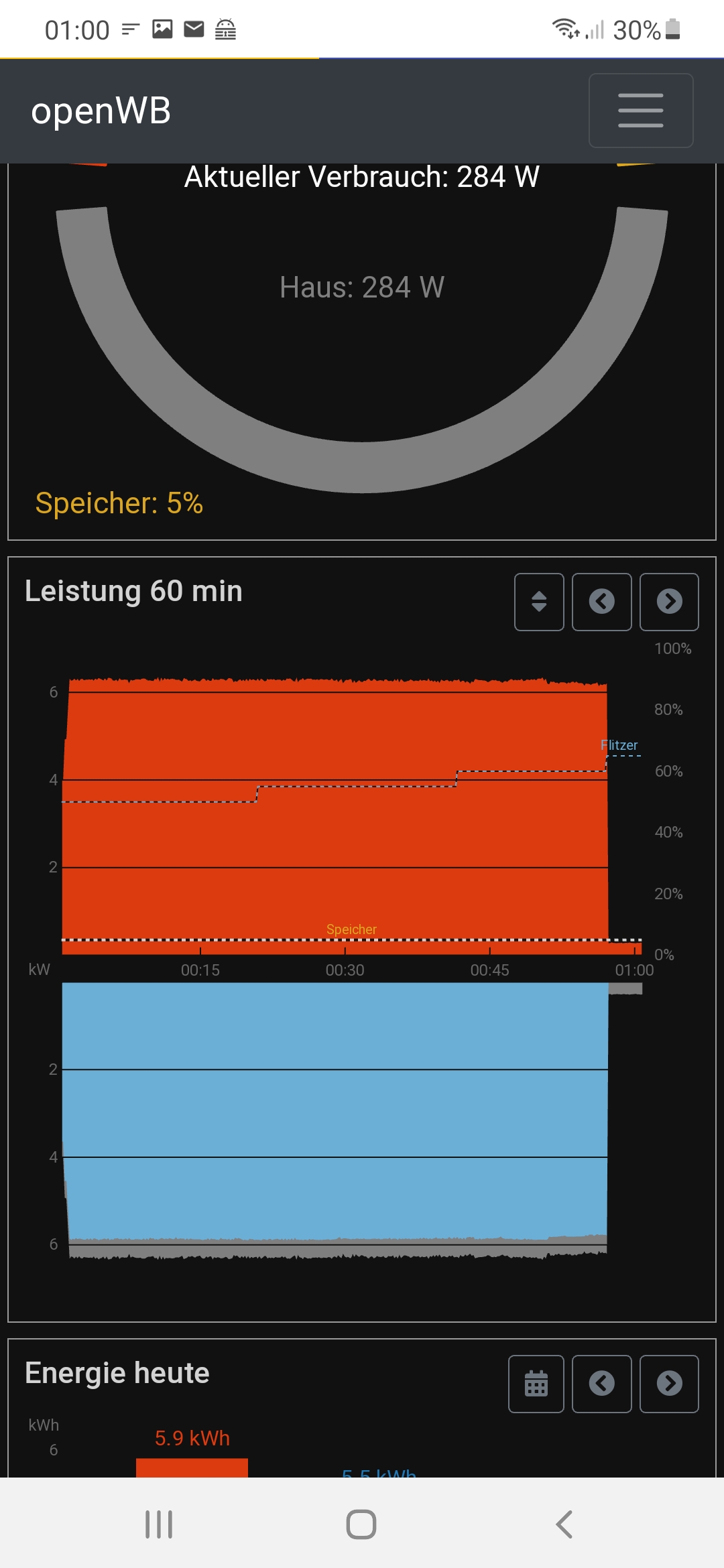

Es betrifft auch das neue Display-Thema
Zeit 0:36
Zeit 1:01
