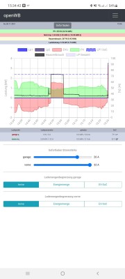

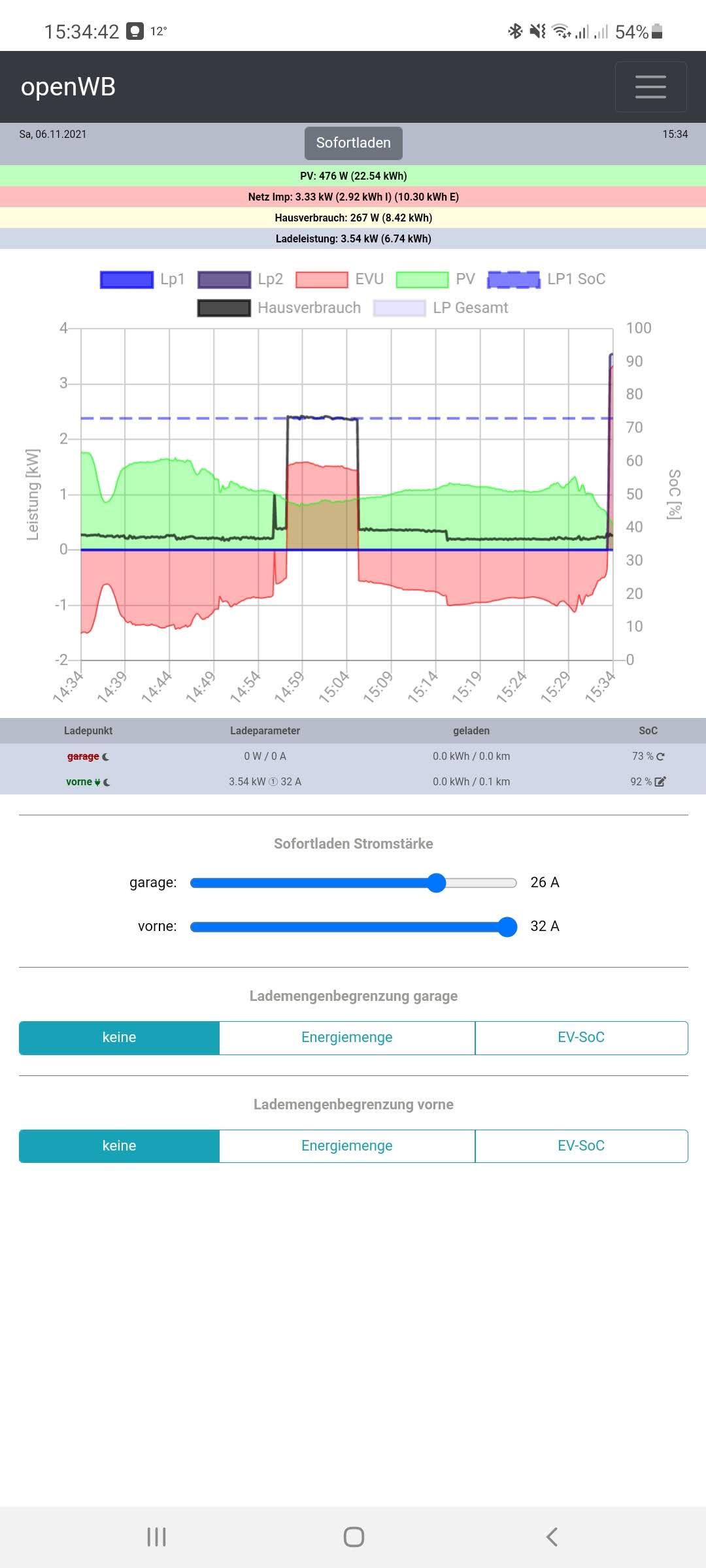

Ja, steht auf 32 A für alle Ladepunkte. Unter Ladeparameter im Statusscreen wird ja auch 32A angezeigt, aber nur 3,5 kW gehen über die Leitung (siehe Screenshot).

Im Screenshot wird nur einphasig geladen, ist das womöglich der Grund?
