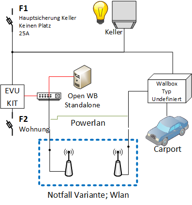

So nun da das EVU Modul in der Wohnung eingebaut ist möchte ich mich doch wieder melden.
Das Ganze Funktioniert einfach, ich bin positiv überrascht.
Als nächstes geht es an die genauen Einstellungen.
Zuerst mal ein Bild wie das ganze erstmal geplant ist.
Eingebaut in diesem Moment ist vorerst der die Installation in die Wohnung, und das EVU-KIT.
Wichtig zu Beachten; die Fahrzeugleitung geht neben dem EVU-Kit vorbei.

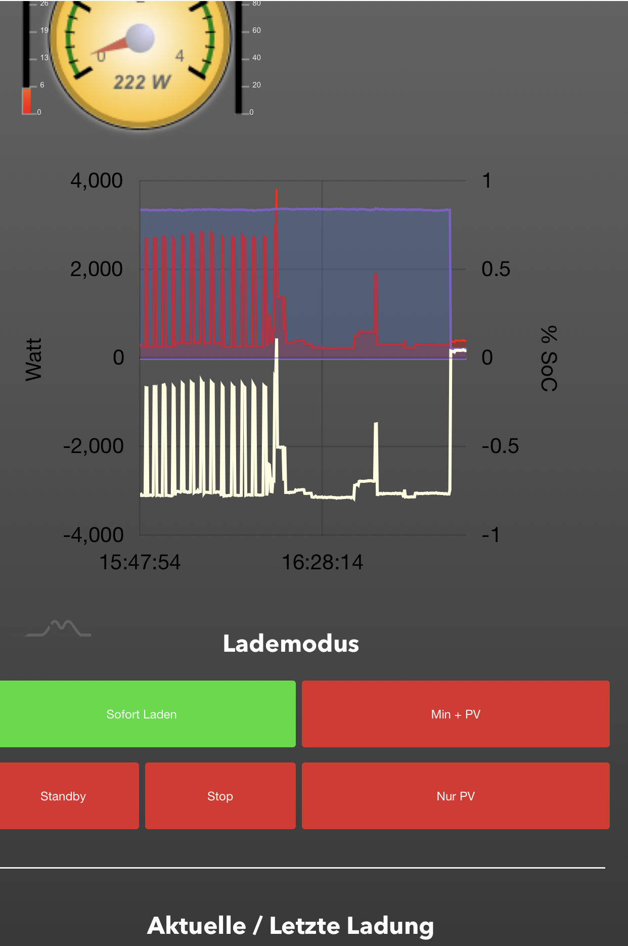

Die WB zeichnet folgendes Bild:
Er zieht den Wagen vom EVU ab.....
Beiträge: 10122
Has thanked: 159 times
Been thanked: 370 times
Re: Mein Wallbox Projekt
Achso, nun hab ich es verstanden.
Das ist so natürlich blöd.
Man könnte ein flag setzen das die Reglung das reinrechnet.
Das Logging ist dann aber komplett für die Füße (Bezug/Einspeisung basiert dem EVU Kit). Ebenso würde die Hausanschlussüberwachung nicht tun.
