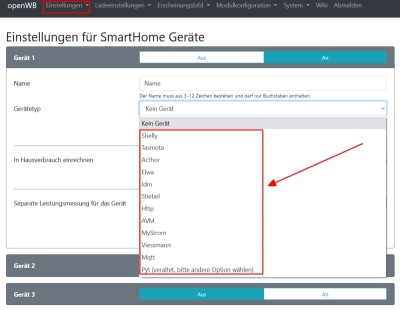

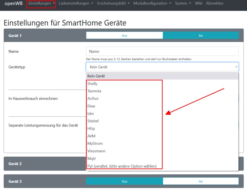

Als Zw.- Stecker kommen nur der PlugS und die Fritz.DECT- Steckdosen in Frage, wobei der Shelly der Einfachere in der Konfig. ist.
Nur IP eintragen, Verbindung steht!

ich benutze diverse geeignete Schalter mit Tasmota Firmware - funktionieren perfekt.

Tasmota ist eine gute und vor allem cloudfreie Alternative.
Diverse Anbieter bieten bestimmte Stecker (z.B. von Gosund) bereits mit Tasmota geflasht an. Auf ebay/ebay-KA findet man viele Angebote.

Vielen Dank
jetzt hab ich die Einstellung auch gefunden .
Dann probiere ich mal den Shelly S der soll zwar nur bis 2500 Watt belastbar sein aber bei mir soll er 2200 Watt schalten das sollte er doch auf Dauer aushalten.
Also brauch ich nix beachten und auch keine Shelly App nur IP eintragen und gut ?
Schön wäre wenn man eine bestimmte Strommenge eingeben könnte wenn diese erreicht schaltet sie automatisch ab.
Was mich noch interessiert was schaltet ihr denn alles so über die WB? Mir fällt da nur die WM ein aber wenn die untern waschen ist und dann wird der Strom gekappt macht sie ja bei Überschuss nicht wieder weiter

Nur der Shelly muss vorab lt. beiliegender Anleitung für Dein Netzwerk eingerichtet werden.
Die Cloud ist nicht erforderlich!
