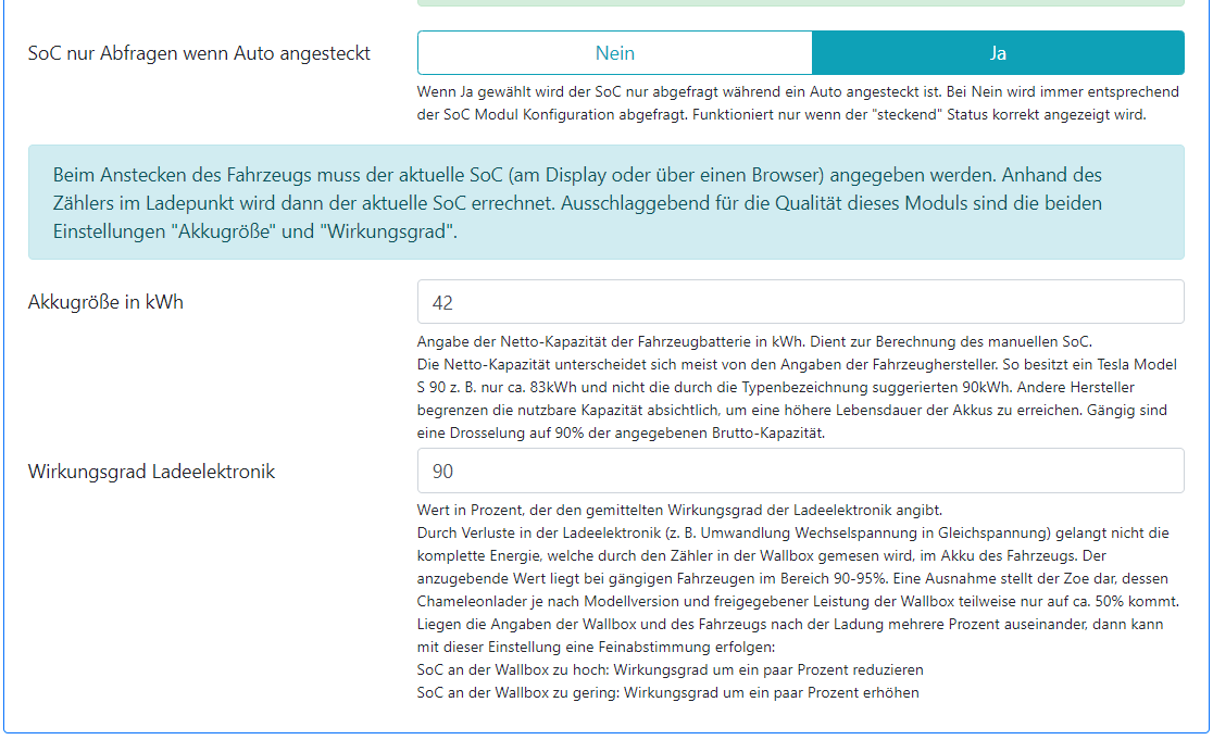

Dann probiere doch inzw. mal "Manuell+ Berechnung".
Du musst es in der Modulkonfig. unter Ladepunkt als SoC- Modul auswählen.
Es wird bei/vor Ladestart der aktuelle SoC aus dem EV eingetragen und dann automatisch berechnet.
Um es immer genauer hinzubekommen, musst Du immer wieder im Modul mal nachjustieren (Accugröße etwas hoch oder runter, bzw. mit Wirkungsgrad spielen).
Wir haben inzw. nur noch ca. 1 % Abweichung gegenüber dem EV.
Damit kannst Du dann auch auf xy% SoC laden....

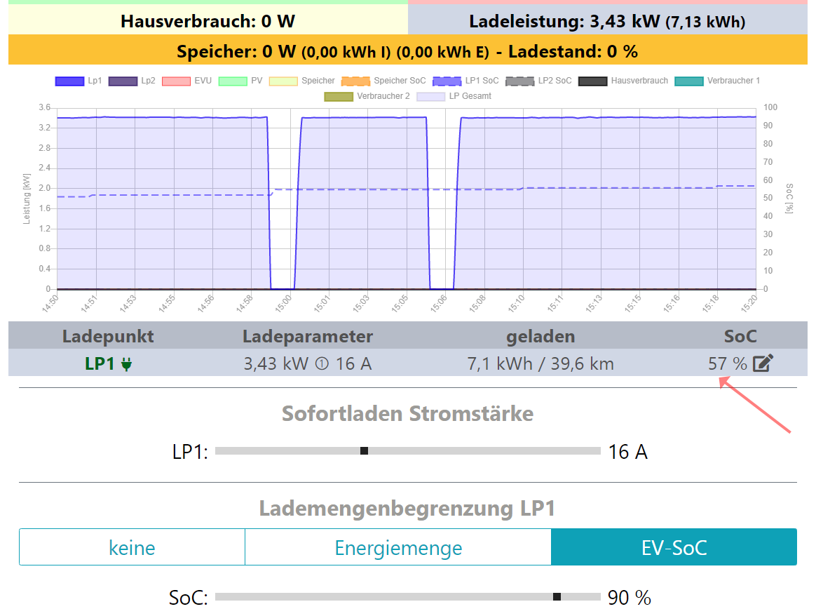

noch mal eine Nachfrage (und vllt hilft es auch anderen Usern) .. Da wo ich den Pfeil (Bild 2) eingetragen habe, stelle ich das erste Mal den SOC ein, den mir das Auto beim starten der Ladung anzeigt, richtig? der läuft dann auch langsam hoch, im Verlauf der Ladung .. oder habe ich das falsch verstanden?HSC hat geschrieben: Sa Nov 13, 2021 1:08 pm Den SoC musst Du im Auto ablesen und dann auf der Startseite im LP eintragen.
SoC nur Abfragen wenn Auto angesteckt .. Was bedeutet das? der SOC kann doch gar nicht abgefragt werden beim MG ..
soll dann nur wenn der SOC (in der Zeile mit dem Pfeil) nicht übereinstimmt, in der Modulkonfiguration der Unterpunkt Wirkungsgrad Ladeelektronik (Bild 1) verändert werden, im Laufe der Zeit? Und die Berechnung übernimmt dann den Rest?
Danke, blöde Fragen, aber anders wird mir das nicht klar ..
LG Matthias
Re: SOC Abfrage für den MG ZS EV
Du hast eigentlich alles richtig verstanden.
Im "Viereck" trägst Du den Start- SoC ein....hast Du ja schon.
Die Abfrage während Ladung hat bei "manuell" keine Bedeutung. Kann nein gewählt werden.
Du siehst ja über die Zeit selber die Abweichung zum Auto. Dann kannst Du den Wirkungsgrad anpassen. Wenn das darüber nicht reicht, weil Du kannst nur bis 100%, trägst Du 1 kWh Accukapazität weniger ein....
