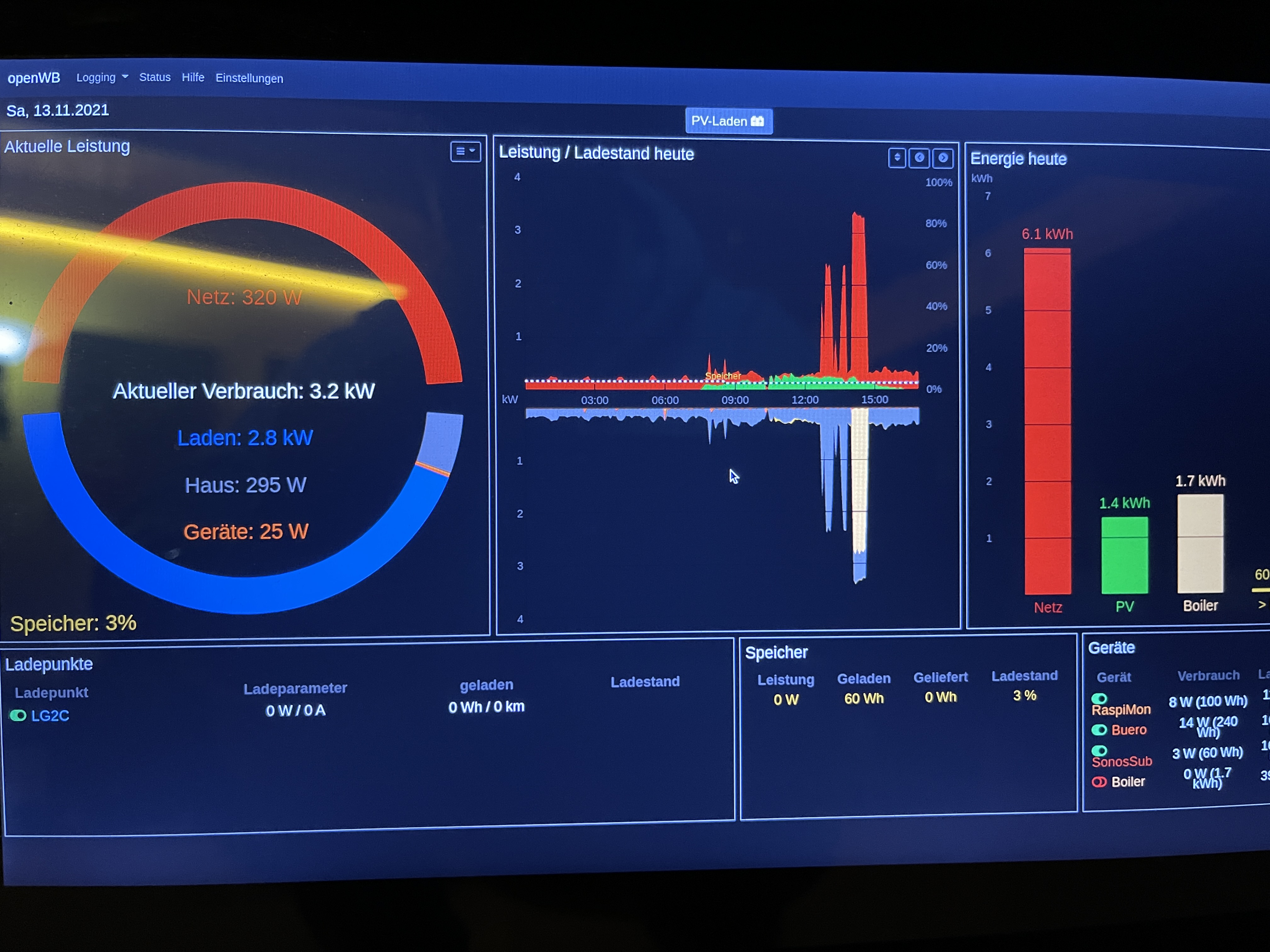

seit ein paar Tagen wird mir ständig eine Leistung von 2.8 kW beim Laden angezeigt, selbst wenn das Auto gar nicht angeschlossen ist.
Das habe ich auf allen meinen Anzeigegeräten - also Handy, Tablet, Pc, Raspi. Es dürfte also nicht an einem bestimmten Browser oder Gerät liegen.
Einen Neustart der oWB habe ich auch schon durchgeführt.
Hat jemand eine Idee, woran das liegen könnte?

Ich habe die oWB 2 Standard+ und heute habe ich die aktuelle Nightly eingespielt. Davor war es die Nightly vom 31.10.2021.

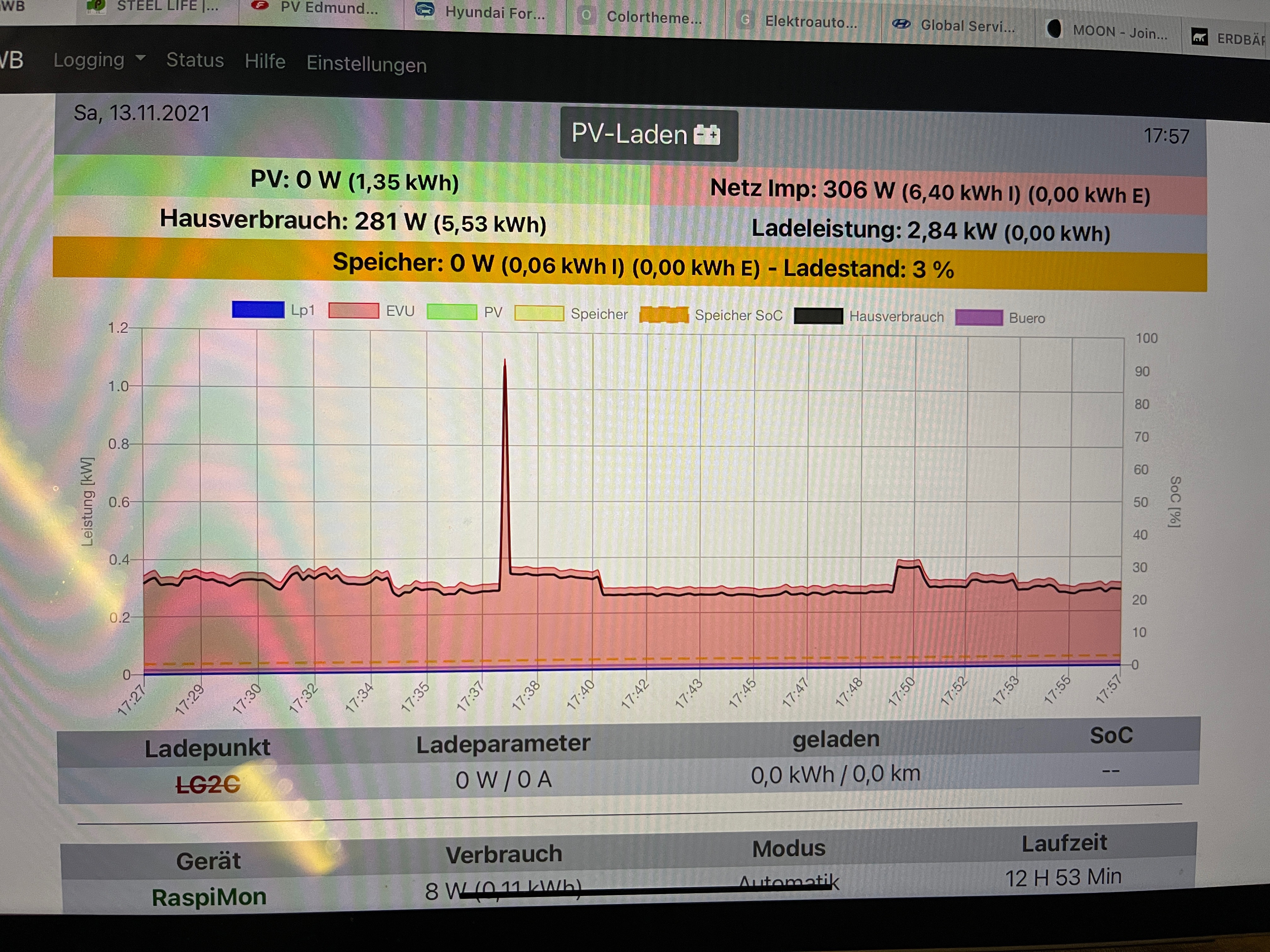

Mit dem Standard Theme wird mir auch eine Ladeleistungnvon 2.8 kW angezeigt.

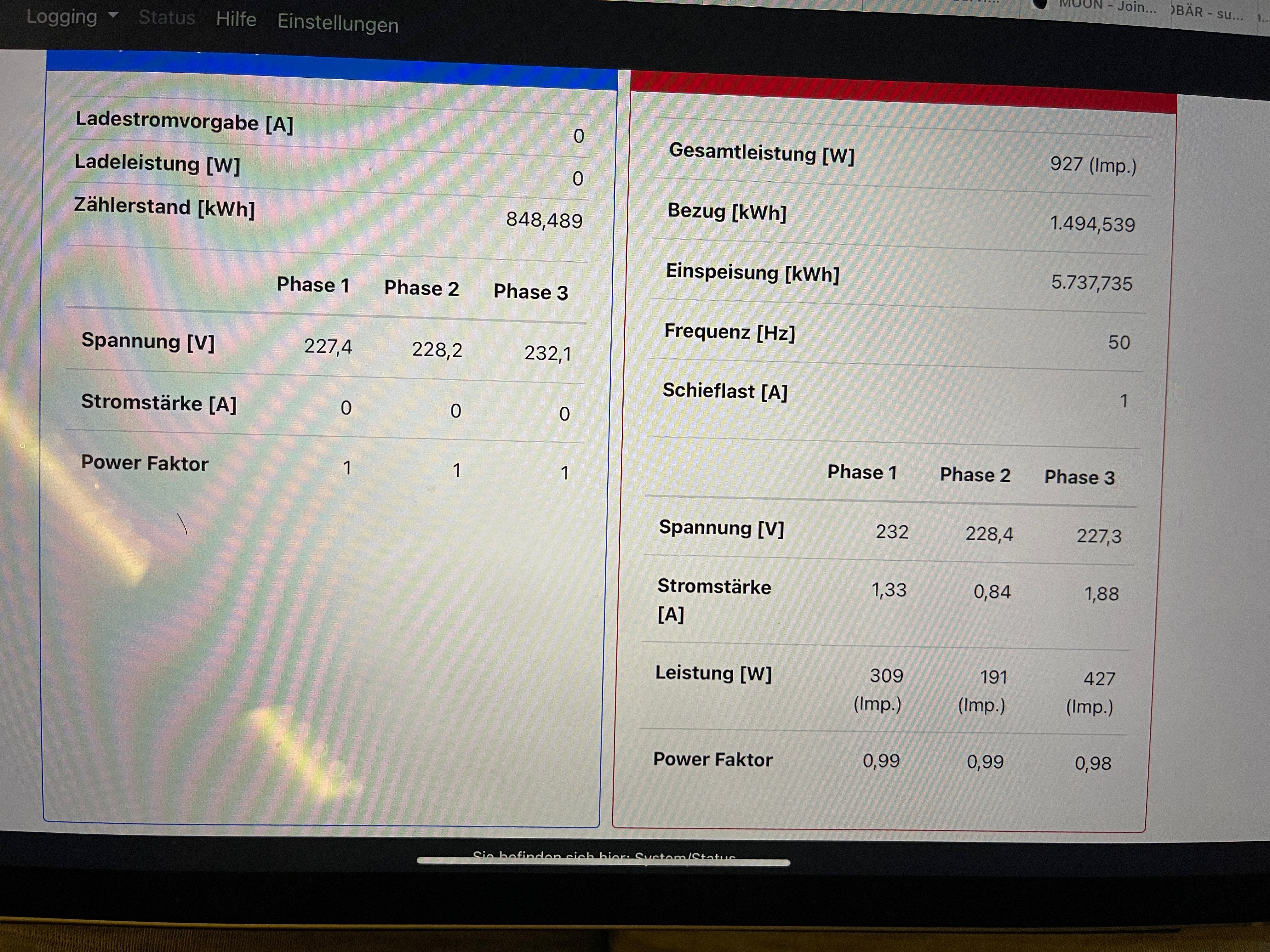

Mmh, da gibt es wohl ein Verbindungsproblem zum internen Zähler.
Bitte mal noch den Screen von Status/ LP (Status ganz oben wählbar).

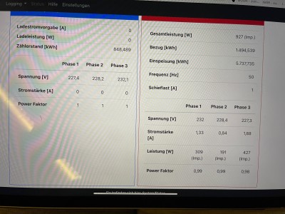

Ich hoffe, das ist der gewünscht Statusscreen.

...das sieht eigentlich normal aus.
Ich würde 1x rebooten, vlt. hat sich nur was "verklemmt".

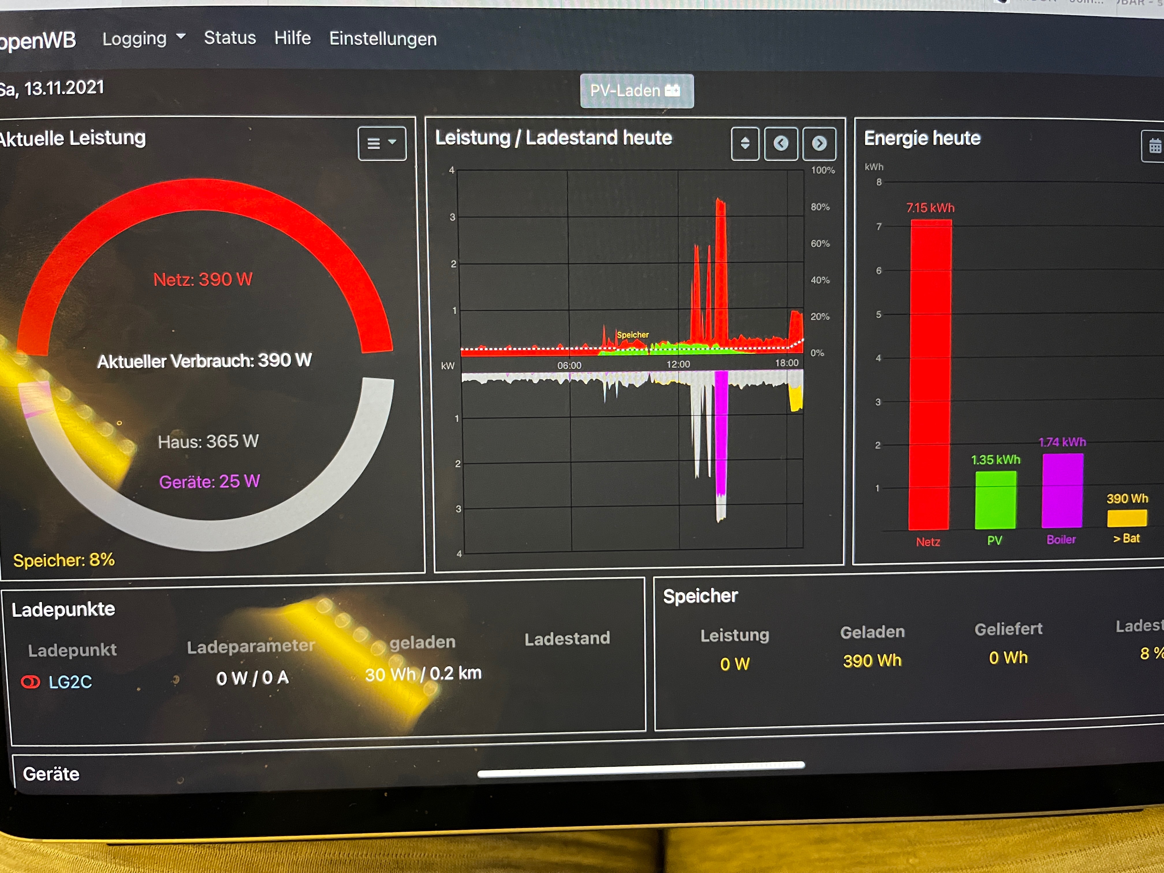

Mit einer kurzen Ladung hat sich die Anzeige jetzt wieder normalisiert.
Danke für die Hilfe
