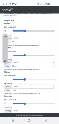

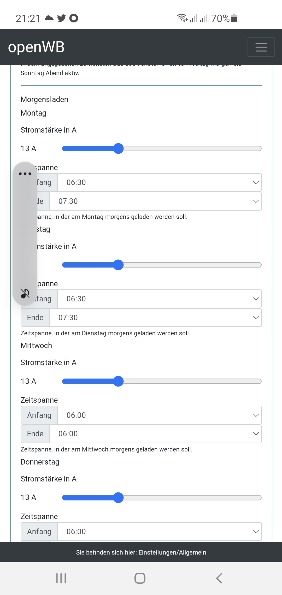

Was ist dann der Unterschied zwischen Morgensladen und Nachladen?
Heute früh habe ich Morgensladen für eine halbe Stunde eingestellt. Er hat auch mit dem Laden begonnen.
Stecker dürfte immer fest drin gewesen sein. Er wurde immer sofort verriegelt.
