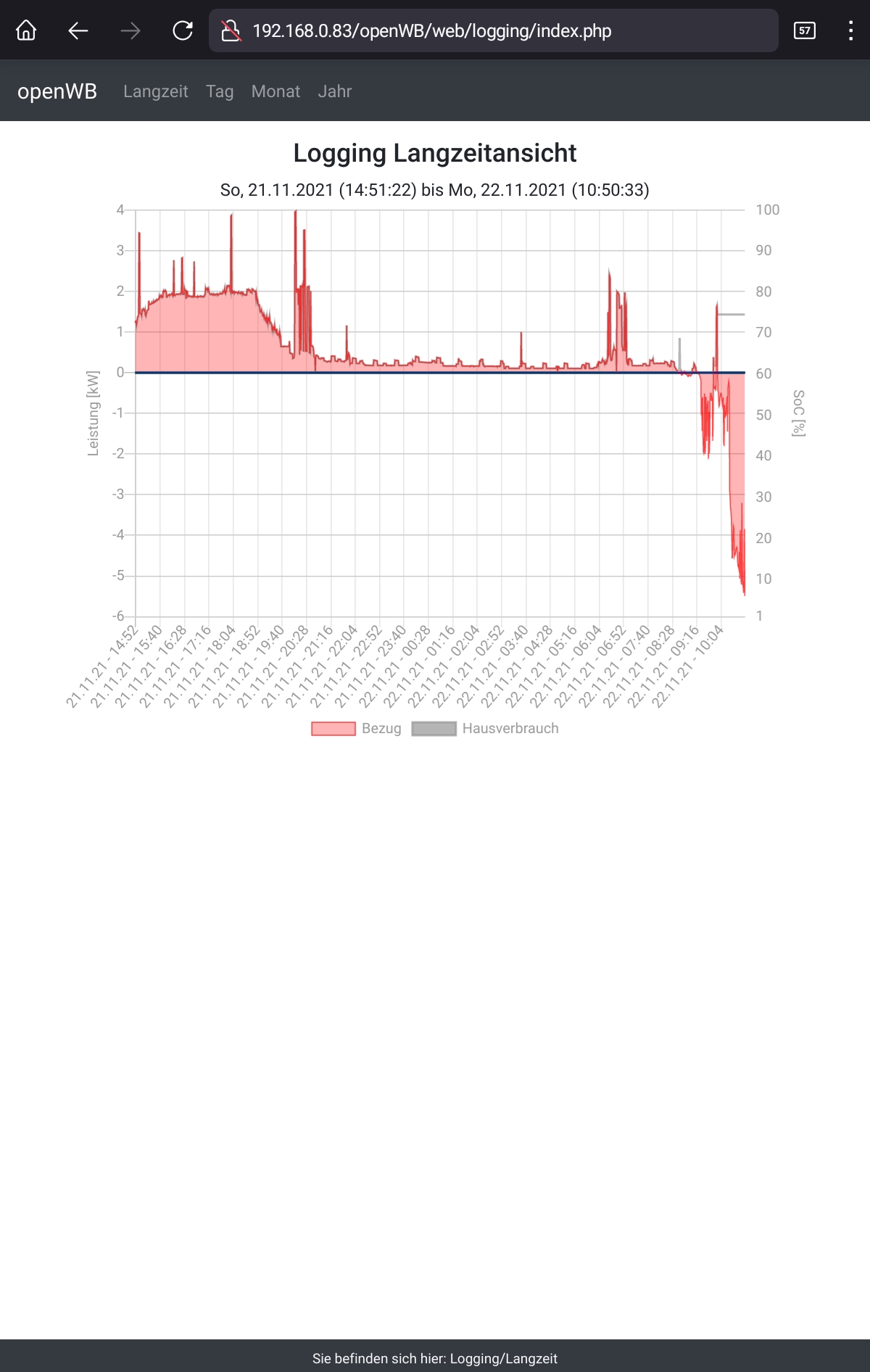

Re: Modulkonfiguration PV mit SMA SHM1
Ich lese die Webbox aus und sehe alle 3 WR zusammengefasst, also die gesamte Erzeugung der PV.
