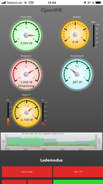

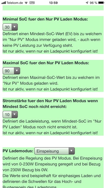

Im "nur PV"-Modus kann man einen Mindest-SOC einstellen sowie eine Stromstärke, mit der geladen werden soll, wenn dieser Mindest-SOC nicht erreicht ist:
Das führt nun aber bei mir dazu, daß das leere Fahrzeug trotz vorhandenem PV-Überschuss stetig mit den voreingestellten 10A geladen wird. Daß die OpenWB nicht herunterregelt, ist klar, aber warum regelt sie nicht hoch, wenn mehr Überschuss da ist?
Ich musste nun den Mindest-SOC heruntersetzen, damit die "Nur-PV" das tut, was sie soll.
Mache ich da etwas falsch?

Das liegt schlicht in der Funktion.
Normalerweise will man - um den Mindest SoC zu erreichen - einen relativ hohen Ladestrom wählen.
Daher wird der eingestellte Strom gehalten bis der SoC überschritten ist.
