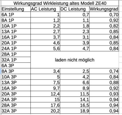

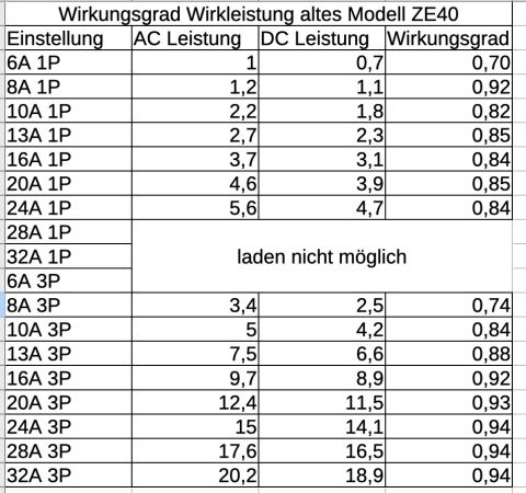

Re: OpenWB und Zoe
hier die Tabelle die ein freundlicher Mensch ins I-net gestellt hat:aiole hat geschrieben: Fr Nov 26, 2021 10:49 pm AC-ladetechnisch ist sie leider alles andere als optimal.
Als Ladezicke wurde sie bekannt weil es in den ersten Jahren Probleme
mit der Software und diverse Hardwarekonstruktionsmängel gab.
Außerdem hatten die Q-Versionen eine 43kw Ladetechnik, die
eingebauten Netzfilter taugten nicht so gut für den großen Leistungsbereich.
Das ist aber inzwischen Geschichte.
Eine der wenigen Schwachstellen generell ist halt systembedingt
weil es keine galvanische Trennung gibt. Funktionieren tut`s trotzdem gut.
Eine andere Sache betrifft den Schutzleiter. Sobald dieser schlechte Werte hat
oder nicht vorhanden ist verweigert das Auto die Ladung. Das ist aber eher
positiv zu bewerten weil es auf eine Schwachstelle hinweist die auch Menschen
gefährden könnte.
Falls der Platz im Zählerschrank oder Verteiler ausreicht ist es möglich
einen Lasttrennschalter nach den LS in der Zuleitung zur WB einzubauen
um je nach Wetter auf 1 oder 3 Phasen umzuschalten.
Man weiß ziemlich schnell wann es sich lohnt umzuschalten.
Meist wird aber 1-phasig mit über 3kw geladen.
Der Wirkungsgrad ist damit noch ok.
Natürlich jeweils vorher den Stecker aus dem Auto abziehen.
