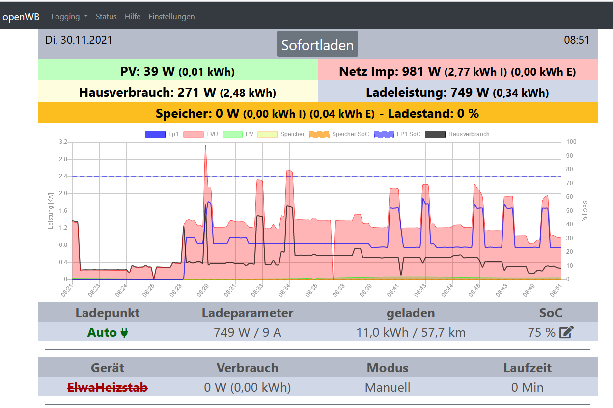

Während des Sofortladens oder auch beim normalen Hausverbrauch kommt es immer wieder zu kurzfristigem Abfall der Leistung.

Gemäß meiner Einstellung sollte mit 9A und drei Phasen geladen werden, das heiß also mit rund 6 kWh.
Laut dem Graphen pendelte die Leistung aber zwischen 800 und 1600 Watt.
Von meinem Versorger erhielt ich die Auskunft, dass eine evtl. Drosselung nicht vorgenommen wurde; die ist in meinem Vertrag ohnehin nicht vorgesehen.
Kann das alles an einer Fehlfunktion der WB liegen?

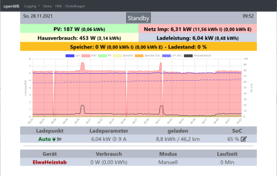

Im ersten Bild geht ja die blaue Ladekurve durch, d.h. die Lücken im Netzbezug sind unplausibel und m.E. entweder ein Messfehler oder ein Darstellungsfehler.

Das erste Bild sieht sehr nach einem SMA System mit aktueller Homemanager Software aus.

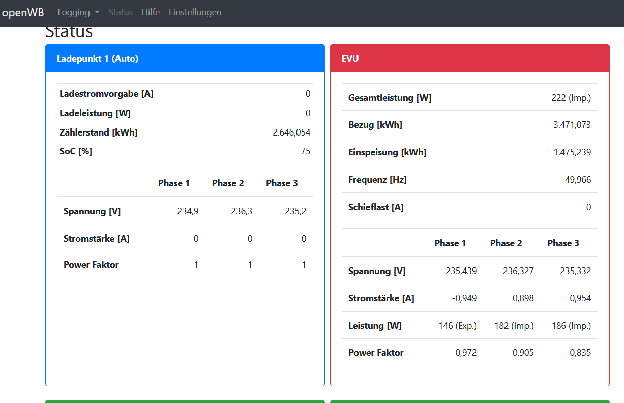

Ich sehe auch nicht, dass mit der Ladeleistung 3p geladen wird.
Zeug mal die Status Seite

das mit der Ladekurve ist richtig und wurde von mir so gar nicht beachtet. Mich störten die immer wiederkehrenden Zacken, welche sonst auch in viel häufigeren Intervallen auftraten und eben schon mal Thema waren.
somit auch Danke für den Hinweis von derNeueDet; diese Beiträge hatte ich gemeint.
Somit ist diese Sache ja gelöst - der Hinweis auf ein noch erforderliches Fixen.
Es geht um einen Peugeot e-2008.
Der ist jetzt allerdings unterwegs. Trotzdem mal ein Bild vom Status; die Einstellungen für 3p mit automatischer Umschaltung sind korrekt.
