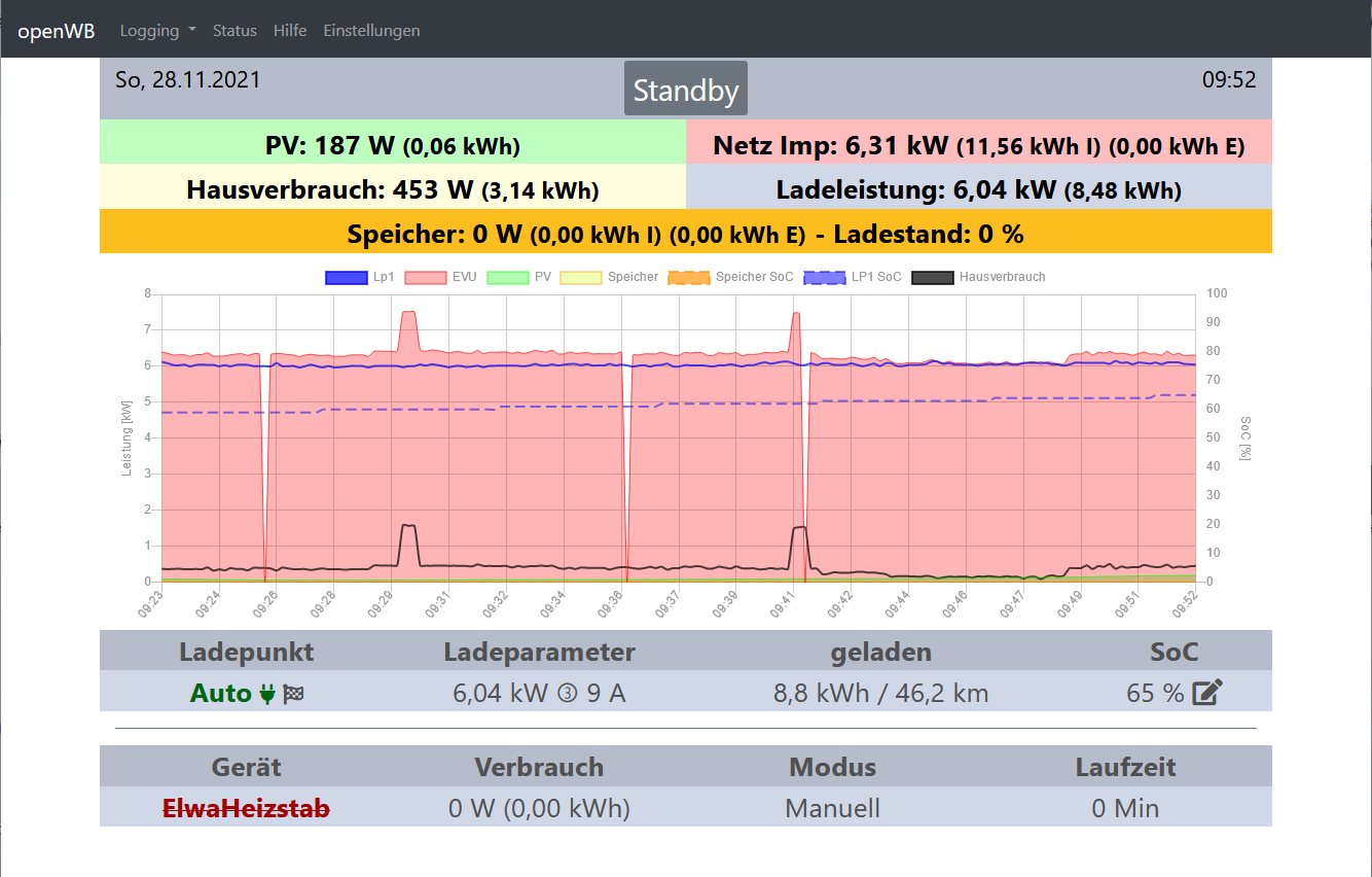

Während des Sofortladens oder auch beim normalen Hausverbrauch kommt es immer wieder zu kurzfristigem Abfall der Leistung.
Das würde mich nicht weiter stören, wenn ich mir nicht Gedanken darüber machen müsste, inwiefern das auf Dauer dem Auto bzw. dem Akku schaden könnte.
Bei mir ist eine Series 2 Standard+ installiert
Version: 1.9.244

Im ersten Bild geht ja die blaue Ladekurve durch, d.h. die Lücken im Netzbezug sind unplausibel und m.E. entweder ein Messfehler oder ein Darstellungsfehler.

Das erste Bild sieht sehr nach einem SMA System mit aktueller Homemanager Software aus.
https://www.openwb.de/forum/viewtopic.p ... 5&start=20
Welches Fahrzeug wird denn geladen?
Ich sehe auch nicht, dass mit der Ladeleistung 3p geladen wird.

das mit der Ladekurve ist richtig und wurde von mir so gar nicht beachtet. Mich störten die immer wiederkehrenden Zacken, welche sonst auch in viel häufigeren Intervallen auftraten und eben schon mal Thema waren.
somit auch Danke für den Hinweis von derNeueDet; diese Beiträge hatte ich gemeint.
Somit ist diese Sache ja gelöst - der Hinweis auf ein noch erforderliches Fixen.
