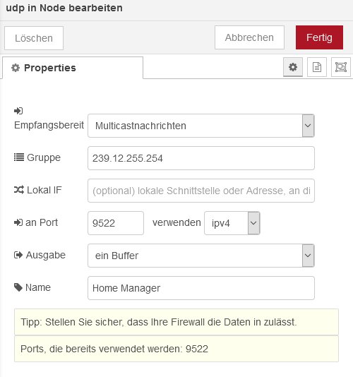

ich würde gern mit Node-Red im Sekundentakt die Werte vom HM abfragen / anzeigen.
Das Multicast Datagram kriege ich ohne Probleme abgefragt, ich bekomme es nur nicht dekodiert:

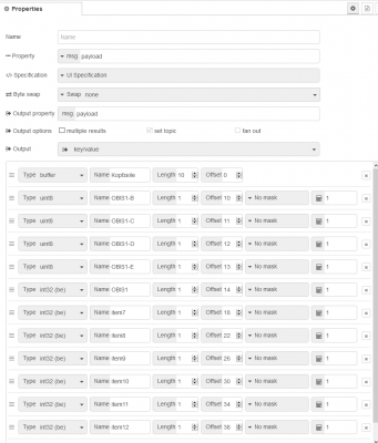

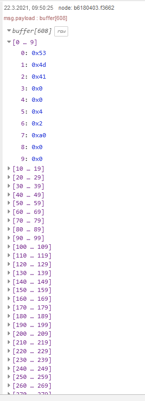

Also ich hab es damit und dem Telegramm auch noch nicht gemacht, aber den Buffer hast Du doch schon.
Dieser steckt schon in der MSG in msg.payload und ist 608 Bytes lang.
Die Bitreihenfolge ist Big-Endian, also im Buffer Parser (be)
Du nimmst den Buffer Parser Node und definierst die Felder aus der Spezifikation, auch in Teilen, zB mal fürs Erste:
- Kopf (10 bytes)
- OBIS1 (4 bytes/Identifier - 8 bytes Zählerdaten)
...sollte / könnte das so aussehen:
....wobei das jetzt nur meine erste Trockenübung ist ;-)

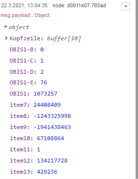

hmm was auch immer das ist :?:

..zeig mal die ersten 20 Bytes...wie in Deinem Screenshot von Node Debug-Output die Buffer [0-9] und [10-19] "aufklappen".
Das erste OBIS Identifier sollte ja eigentlich (1) (1) (4) (0) bei OBIS1-(B) (C) (D) (E) sein.
Kannst Du die msg mal "roh" hier anhängen?
Edit: OK, der header sollte 27 und nicht 10 byte sein...kannst Du das mal ändern.
Und alle Deine int32(be) auf uint32(be)....es gibt keine Vorzeichen...

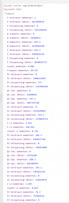

Der Schöpfer vom Buffer Parser hat mir mal eben den Flow gebaut:
https://discourse.nodered.org/t/query-s ... in/42983/3
ich blick zwar nicht durch, läuft aber.

erst mal richtig ans laufen kriegen.
übersetzt und Einheiten korrigiert ist es schon.
Die Zähler werden nicht durch 360.000 geteilt, die aktuellen Werte passen.
Version zeigt er auch nicht an.
Ich blicke durch die Verschaltung von den Buffer Parsern absolut nicht durch.
Steve Mcl hat den "Dekoder" aus dem Phyton von Herrn Datenschuft kopiert, aber der Rest ist zu hoch für mich um es zu verstehen! :oops:

Für heute erst mal genug.
ich kriege es nicht hin, dass die Zähler Werte durch 360.000 dividiert werden, vielleicht findet Jemand das Problem ?
flows.json.txt
(10.94 KiB) 374-mal heruntergeladen
Dann frage ich mich wie man alle Werte auf einmal von BigInt in "Number" konvertieren könnte.
