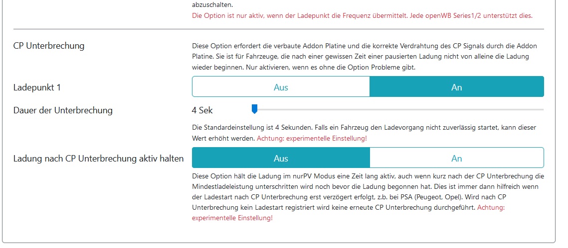

Das liegt dann wohl am Auto, dass es nicht starten will.
Welche Wallbox hast du genau? Ist die Zusatzplatine verbaut?
Dann könntest du mal versuchen, ob es funktioniert wenn die CP-Unterbrechung aktiviert ist.

Wallbox ist eine openWB Custom mit Zusatzplatine für CP Signal. CP Signal ist eingeschaltet, das hatte ich schon geändert.
