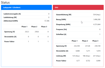

ich habe seit 2 Tagen meine openWB (series2 custom) mit einem Tesla Model 3 in Benutzung.
Nun ist mir aufgefallen, dass das M3 nur mit 7,3 kW zieht und im Display folgende Meldung angezeigt wird:
PCS_a090: Laden verlangsamt - AC-Phasen ohne Strom.
Schaue ich im Status der openWB sehe ich folgendes:
Wie kann ich hier weiter troubleshooten, wenn überhaupt (wenn Softwareseitig), oder ist das was was der Elektriker sich ansehen muss?
Sonst scheint alles zu klappen, nur mit 2/3 Geschwindigkeit halt :)

Da sollte zuerst der Elektriker nochmal messen, ob in der Box bzw. darin am Zähler alle 3 Phasen ankommen.
Wenn ja, könnte es ein Thema für den Support werden, falls der Zähler defekt ist, was ich aber nicht glaube.

Hmpf, das wäre bitter. Direkt am Zähler zeigt das Display auch 0V.

Oder es wurde von der Unterverteilung eine Phase nicht sauber aufgelegt, oder die Zuleitung hat nen Kabelbruch, oder, oder, oder... Ich würde erstmal messen, bis wo die Phase überhaupt kommt. Danach erst darüber nachdenken, ob was in der Box defekt ist.

Ich hatte bei mir so ein ähnliches Problem. Mit einem Multimeter habe ich schnell meinen Elektriker überführt: Der Anschluss an der Unterverteilung war nicht richtig. Er ist dann nochmal gekommen und hat das gerichtet :-).
Wenn du einen Phasenprüfer oder Multimeter hast kannst du an den Schrauben an denen die Hauptanschlussleitung in der oWB ankommt prüfen ob Spannung anliegt. Grundlagenwissen über Elektrik vorausgesetzt (230V - Gefährlich und so).

Fehler gefunden:
L3 kam schon nicht an der openWB an.
Eine der Schraubsicherungen in der UV saß nicht richtig. Einmal raus, wieder rein und alles ist gut :)
