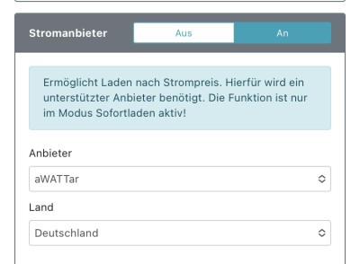

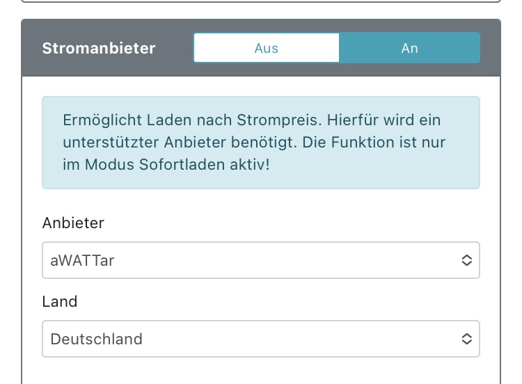

Aber diese “Laden nach Strompreis” ist mit Punkt 3 nicht gemeint, oder?

Ich hätte nein - nein - ja gesagt
Da sieht man mal, wie eindeutig das ganze ist.
Punkt 3 hätte ich mit ja beantwortet, weil eben preisbasiertes Laden (AWattar/Tibber) möglich ist.
