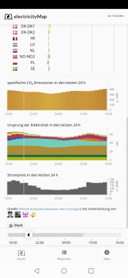

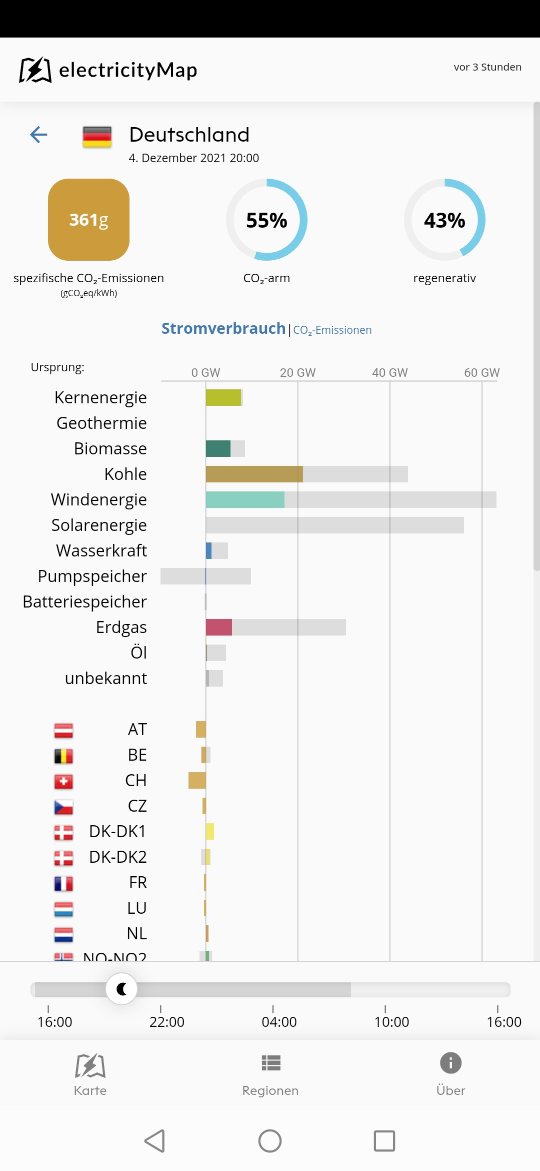

Ich schaue mir hier immer mal wieder die aktuelle Zusammensetzung des Strommixes auf der App electricityMap an.
Jetzt zu meiner Frage: wäre es nicht toll, einen Modus oder eine Einstellung zu haben wo man beispielsweise sagen könnte, lade das Fahrzeug erst, wenn der aktuelle Strommix bzw CO2/kWh unter beispielsweise 300g/kWh läge, umso zumindest möglichst sauber /netzdienlich zu laden. Und ja, um die Frage zu wegzunehmen, natürlich habe ich einen 100% Ökostrom-Tarif.

Was eigentlich nicht wichtig ist für die ökologische Betrachtung ist der aktuelle CO2-Mix, sondern der CO2-Ausstoß vom Grenzkraftwerk ("marginal power plant"). Das Grenzkraftwerk ist das Kraftwerk, welches seine Leistung erhöht um den hinzukommenden Bedarf zu decken. Das sollte man minimieren. Ab und zu gibt es Tage, wo so viel Windenergie im Netz ist, dass WKAs abgeschaltet werden müssen. In dem Fall könnte man nahezu CO2-neutral laden. Das ist aufgrund der viel zu geringen installierten Leistung in Deutschland leider selten. Es besteht aber die Hoffnung, dass sich das bessert und in den nächsten Jahren die Fragestellung an Bedeutung gewinnt.
Auch wenn die Bedeutung aktuell noch untergeordnet ist, ist sie dennoch da. Ich emphele als Lektüre den Blog-Post Marginal emissions: what they are, and when to use them Oder noch etwas praxisnäher der Blog-Post A society where electric devices consume electricity at the right time. Die API von Tomorrow könnte man dafür durchaus verwenden.

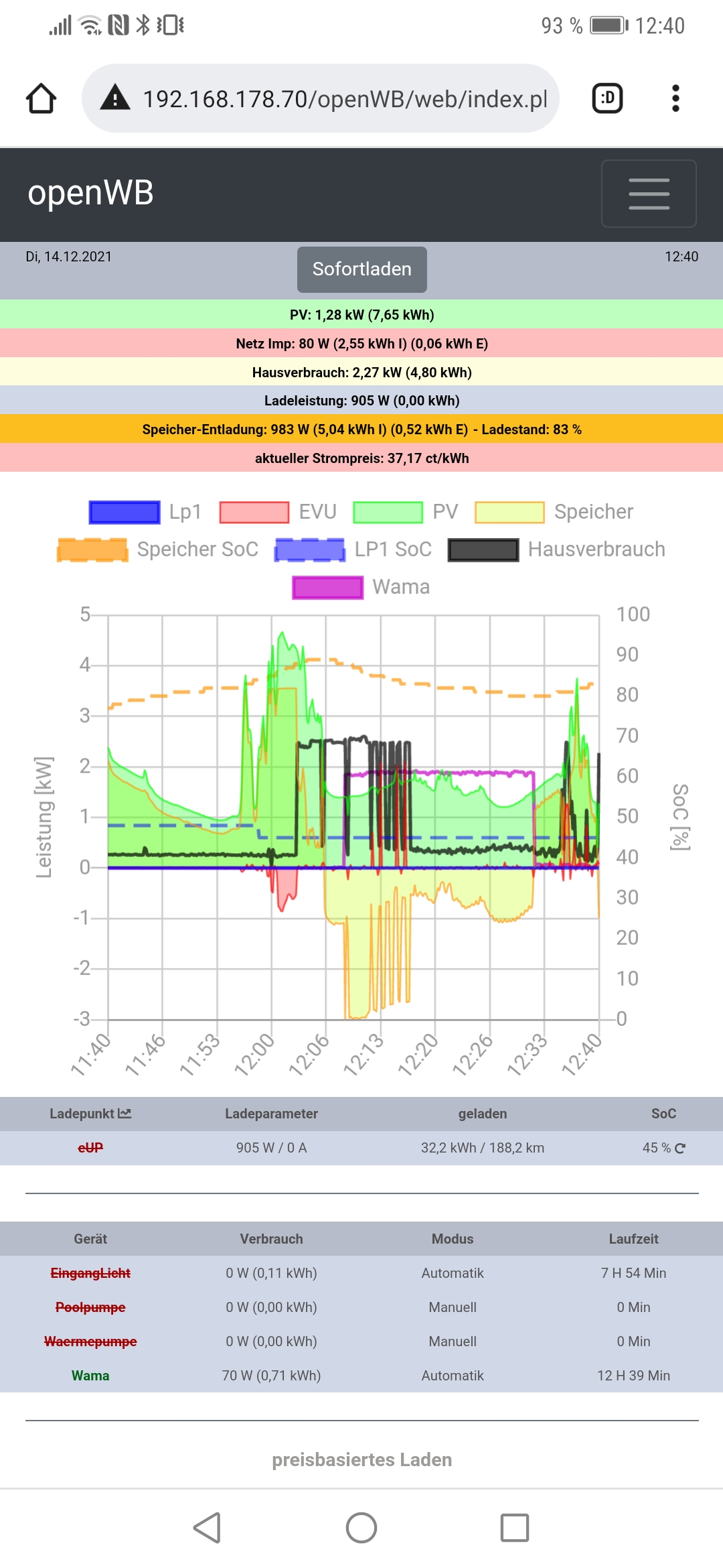

Man kann allerdings ersatzweise tatsächlich über den Börsenstrompreis gehen. Dank dem CO2-Preis schlägt sich der CO2-Ausstoß auch dort nieder. Es ist zwar nur eine Annäherung, aber ich erwarte, dass das schon eine recht gute Annäherung ist. Preisbasiertes Laden kann die openWB schon.

Stimmt, das mit dem preisbasierten Laden war schon mal ein guter Hinweis.
Könnte man dort nicht auch den CO2 Mix in Gramm pro Kilowattstunde oder in Prozent Anteil regenerativer Energien mit anzeigen?
