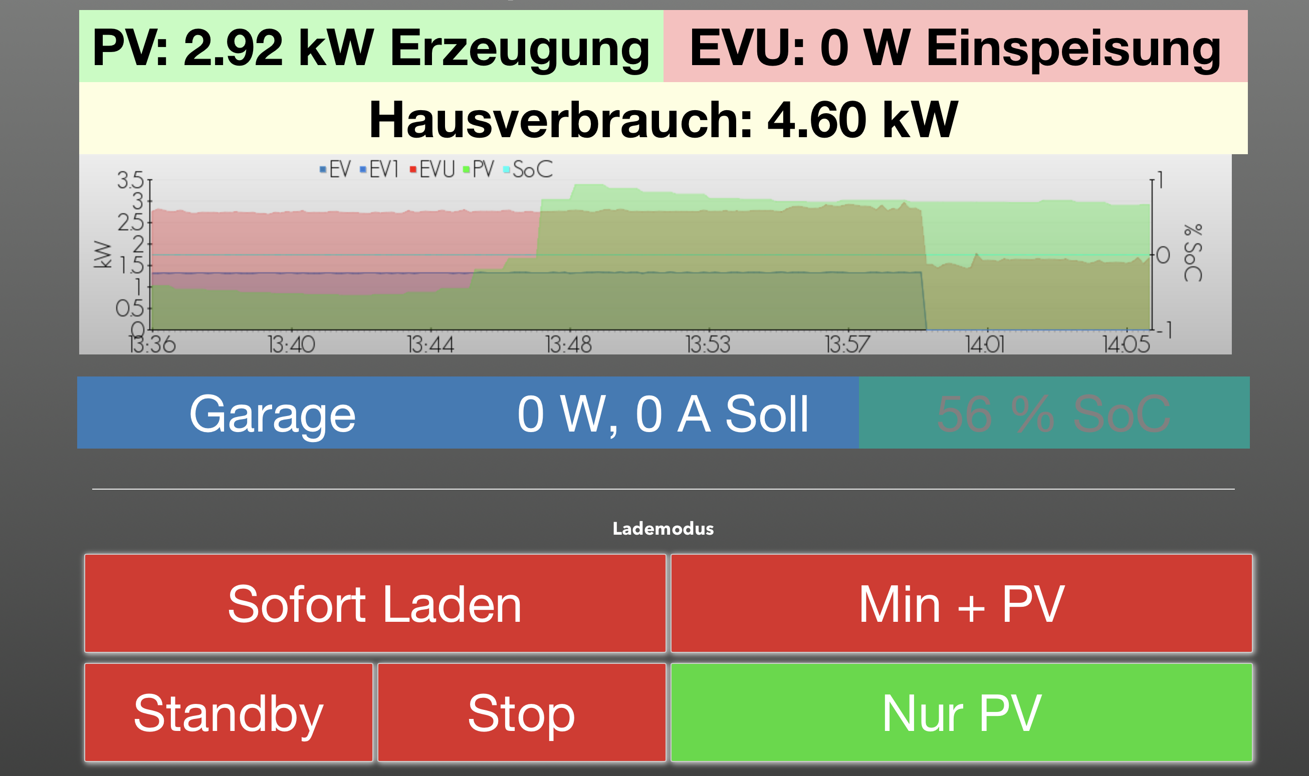

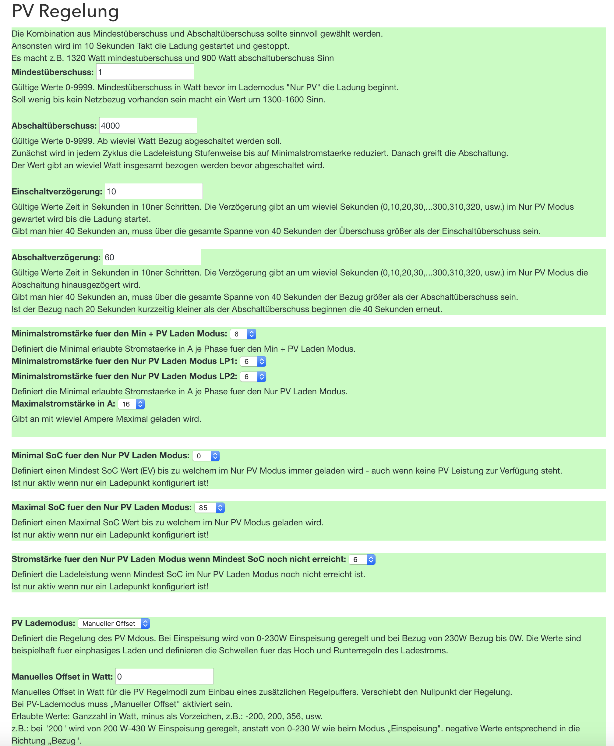

kurz mein Setup.
Ich beziehe meine PV Bezugsdaten über das http-modul -> funktioniert
Ich beziehe meine Verbrauchsdaten über das json-modul -> funktioniert denke ich ("Hausverbrauch" zeigt die Summe des Verbrauchs und der PV Erzeugung - hab ich im anderen Thread gelesen, dass das so richtig ist?!?)
Das soc-Modul habe ich deaktiviert, da mein Model 3 dann (in Verbindung mit TeslaFi) nicht mehr einschläft.
Die "Grafik" im Hauptscreen von openWB zeigt auch viel "grün über rot" an.
Das Laden an sich funktioniert - der go-echarger läuft an wenn ich zb. sofort laden oder Min+PV starte.
Ich würde gerne jegliche Einspeisung von PV-Strom ins Netz vermeiden.
Es soll also, wenn auch nur 1Watt "zuviel" vom Dach kommt, als verbraucht wird, sofort der Lader mit 6A starten. Genauso soll, falls dann wieder eingespeist werden würde, der Strom nach oben geregelt werden.

Re: nur PV funktioniert nicht
Da passt was mit den Werten nicht würde ich sagen.
In welchem Format kommen die an?
Oder ist EVU nicht immer 0 Watt?
Ist der Watt Wert eine Ganzzahl?

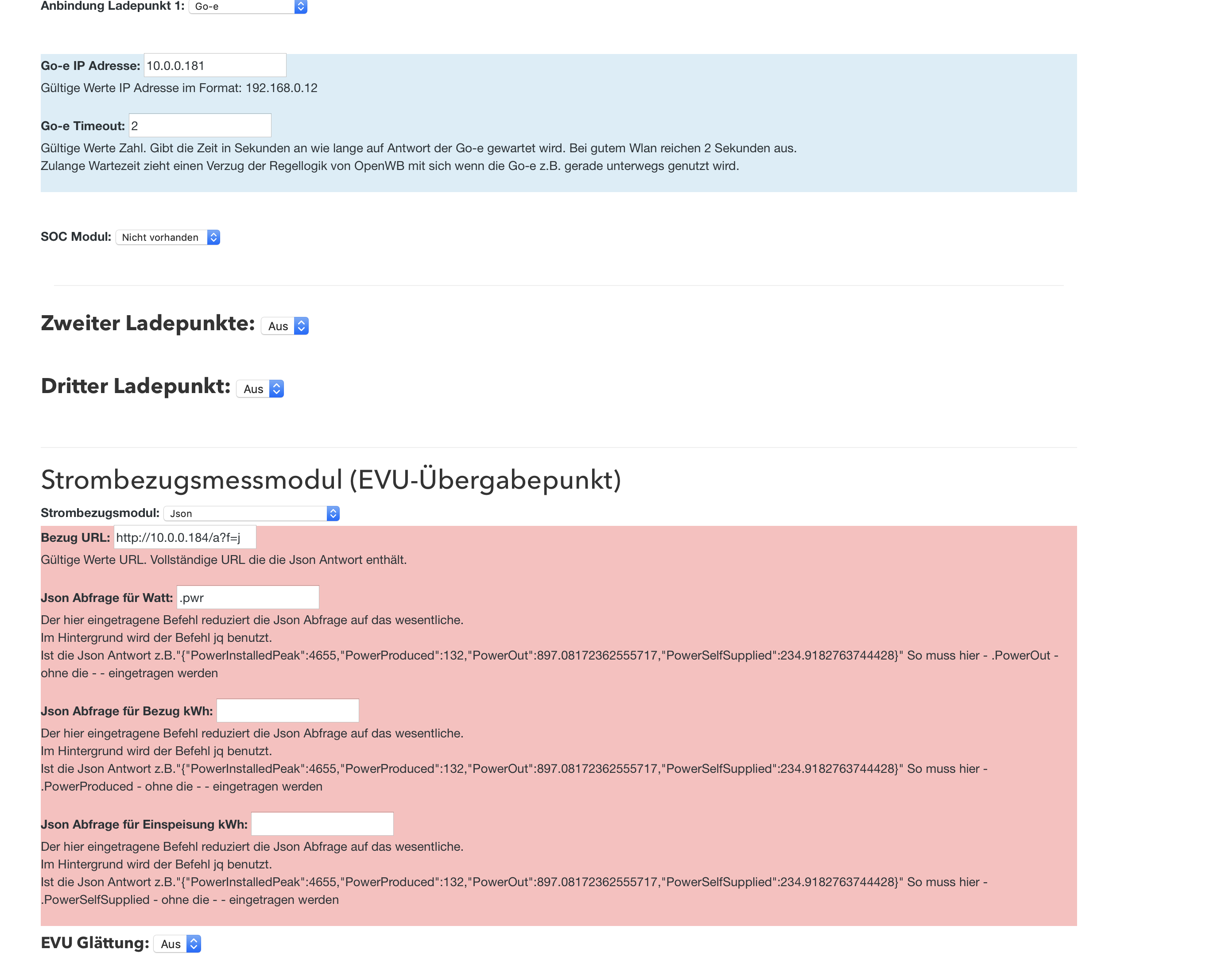

wird immer eine 0 angezeigt bei evu?
was kommt beim aufruf von:
http://openwbIP/openWB/ramdisk/wattbezug
Bitte mal im 10s abstand werte notieren für ne minute und diese posten
ich hab einen youless ls120 datenlogger - beim aufruf von
http://10.0.0.184/a?f=j
kommt als ausgabe
{"cnt":" 129,217","pwr":1162,"lvl":2,"dev":"","det":"","con":"","sts":"","cs0":" 0,000","ps0":0,"raw":0}
in der openWB habe ich konfiguriert
json
bezug url: http://10.0.0.184/a?f=j
Json Abfrage für Watt: .pwr
kommt als ausgabe
json
Das sollte eigentlich passen.
Bei Einspeisung ist dann ein - davor?
nein - der zähler misst NUR den aktuellen verbrauch von den Verbrauchern im haus
steht aber leider 0 - irgendwas scheint es bei der json abfrage zu haben
also die json abfrage im browser wirft obige zeile aus aber die openwb abfrage ergibt 0
Moment das funktioniert so nicht.
EVU muss negativ einspeisung und positiv bezug ausgeben.
Nur Hausverbrauch reicht nicht.
Du müsstest dann alle Werte selbst erfassen, entsprechend evu ausrechnen und per http modul nach openWB reichen.
hmm also so kann ich das alles vergessen sagst du?
schade
wär ja alles da!
ich hab pv erzeugung und ich hab verbrauch.
wenn erzeugung höher als verbrauch -> starte laden
schade
wär ja alles da!
