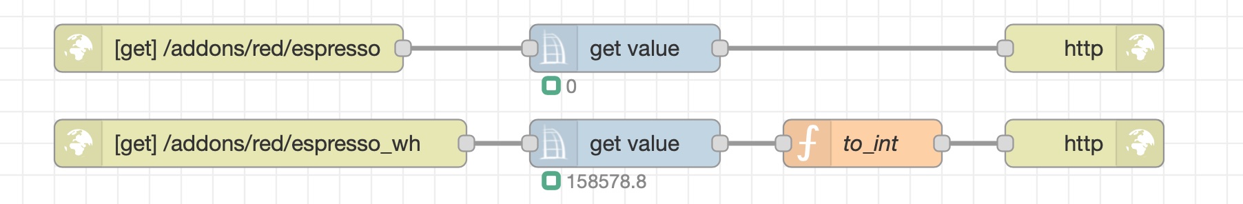

Hier der Flow für meine Espressomaschine. Ist halt nur Spielerei, so viel Strom braucht sie dann doch nicht. War aber ein Aktor, der eh' schon vorhanden war.joggele777 hat geschrieben: Mo Dez 13, 2021 1:32 pm @Gero - wärst Du so nett und könntest mir mal zeigen wie bei Dir so ein Flow aussieht.
Links ist der http-endpoint, der vom smarthome2.0 aus aufgerufen wird. Die nächste node liest aus der CCU die Leistung und Energiezähler des Aktors und die letzte node macht den http-request zu. Die Wandlung nach int macht die Nachkommastellen weg.
Hier die beiden flows zum einfachen Import nach nodeRED. (oben links das Hamburger-Menü aufklicken und dann Import aus Zwischenablage) Du musst dann nur noch deinen Schaltaktor da eintragen und vielleicht den http-endpoint anders nennen.
[{"id":"854881aa.d6d6e","type":"http in","z":"919a673c.3519b8","name":"","url":"/espresso","method":"get","upload":false,"swaggerDoc":"","x":170,"y":180,"wires":[["4ccc1a29.d71f64"]]},{"id":"883d1d3.ff66e6","type":"http response","z":"919a673c.3519b8","name":"","statusCode":"","headers":{},"x":710,"y":180,"wires":[]},{"id":"4ccc1a29.d71f64","type":"ccu-get-value","z":"919a673c.3519b8","name":"","ccuConfig":"38263145.35ea0e","iface":"BidCos-RF","channel":"KEQ0966018:2 Schalti:2","sysvar":"Alarmmeldungen","sysvarProperty":"value","datapoint":"POWER","datapointProperty":"value","setProp":"payload","setPropType":"msg","x":420,"y":180,"wires":[["883d1d3.ff66e6"]]},{"id":"ab16754b.a8303","type":"http in","z":"919a673c.3519b8","name":"","url":"/espresso_wh","method":"get","upload":false,"swaggerDoc":"","x":190,"y":240,"wires":[["1302715a.0dcd8f"]]},{"id":"6992bac9.1bb914","type":"http response","z":"919a673c.3519b8","name":"","statusCode":"","headers":{},"x":710,"y":240,"wires":[]},{"id":"1302715a.0dcd8f","type":"ccu-get-value","z":"919a673c.3519b8","name":"","ccuConfig":"38263145.35ea0e","iface":"BidCos-RF","channel":"KEQ0966018:2 Schalti:2","sysvar":"Alarmmeldungen","sysvarProperty":"value","datapoint":"ENERGY_COUNTER","datapointProperty":"value","setProp":"payload","setPropType":"msg","x":420,"y":240,"wires":[["51d0ce84.0d8788"]]},{"id":"51d0ce84.0d8788","type":"function","z":"919a673c.3519b8","name":"to_int","func":"var m = msg.payload * 1;\nmsg.payload = Math.floor(m) + 20000;\nreturn msg;","outputs":1,"noerr":0,"initialize":"","finalize":"","x":570,"y":240,"wires":[["6992bac9.1bb914"]]},{"id":"38263145.35ea0e","type":"ccu-connection","name":"localhost","host":"localhost","regaEnabled":true,"bcrfEnabled":true,"iprfEnabled":true,"virtEnabled":true,"bcwiEnabled":false,"cuxdEnabled":false,"regaPoll":true,"regaInterval":"30","rpcPingTimeout":"60","rpcInitAddress":"127.0.0.1","rpcServerHost":"127.0.0.1","rpcBinPort":"2047","rpcXmlPort":"2048","queueTimeout":"5000","queuePause":"250","contextStore":""}]Das habe ich auch gemacht. Aber ich werde ja nun nicht alle vorhandenen Aktoren durch Shellies ersetzen. Und die Geräte sind ja homematic-mäßig auch anders eingebunden. Meine Espressomaschine mache ich morgens z.B. eine halbe Stunde vor dem Aufstehen an zusammen mit dem leicht ansteigenden Dimmer einer Leuchte im Schlafzimmer an. Und dann kann ich die Espressomaschine per Handschalter anschalten und ein Programm kümmert sich darum, dass sie nach 70 Minuten wieder ausgeht. Das kann man alles mit Shellies sicherlich auch machen, aber die Programmierung in diesem webUI sieht zwar mittlerweile altbacken aus, ist aber doch ganz nett durchdacht.derNeueDet hat geschrieben: Mo Dez 13, 2021 9:40 pm Wesentlich einfacher ist es wahrscheinlich, wenn du dir Shelly anschaust. Kosten nur einen Bruchteil von Homematic Geräten und lassen sich direkt in openWB nutzen.
