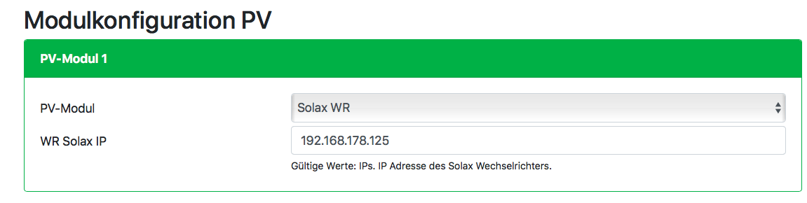

ich hab das Update auf die letzte Nightly installiert und die IP des PE11 eingetragen. Aber die PV Leistung wird mir in der open WB nicht angezeigt.
Mache ich grundsätzlich noch etwas falsch oder wäre das der richtige Weg?

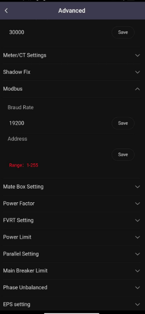

Im Wechselrichter kann ich den Port scheinbar nicht auswählen, ansonsten müsste die IP richtig sein.
Hast du da noch einen Tipp für mich?

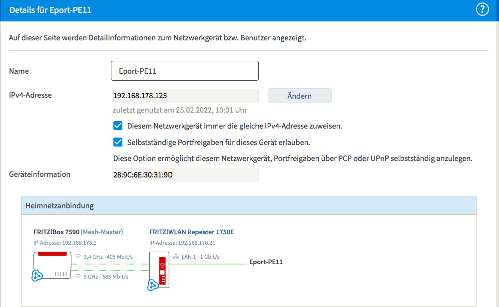

Habe gerade noch einmal geteset, die IP des PE 11 aufzurufen. Da passiert leider nichts...muss da was kommen? Also hat der eine eigene Oberfläche an der ich noch rumschrauben muss/kann?

Re: Einbindung Solax- WR Gen4
Selbständige Portfreigabe in der Fritzbox kann deaktiviert werden.
Auf den PE kommst Du einfach über die IP. Dort dann 2x "admin" eintragen. Das muss erstmal funktionieren. Als Baud waren es glaube ich 19200 für den Solax.
Um auf den Solax zu kommen, wird es dann etwas schwieriger, weil Modbus eine ID erwartet, welche z. Zt. (noch) nicht bekannt ist und im Solax- Modul z.Zt. nicht konfiguriert werden kann.
