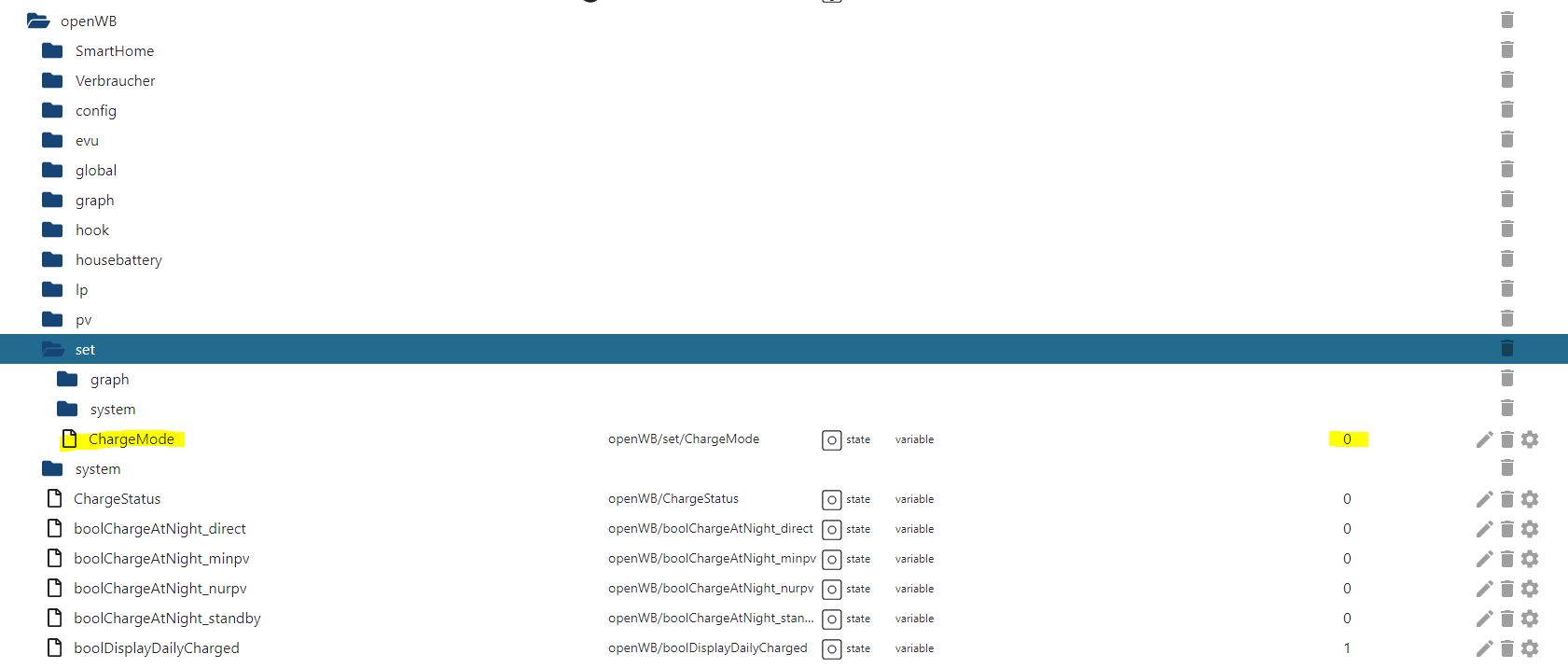

Ich glaube ich habe es falsch erklärt. Ich möchte den Modus ändern von PV laden auf Sofortladen.
Wenn ich jetzt den Wert openWB/set/ChargeMode ändere, kommt die Änderung aber nicht bei der OpenWb an.

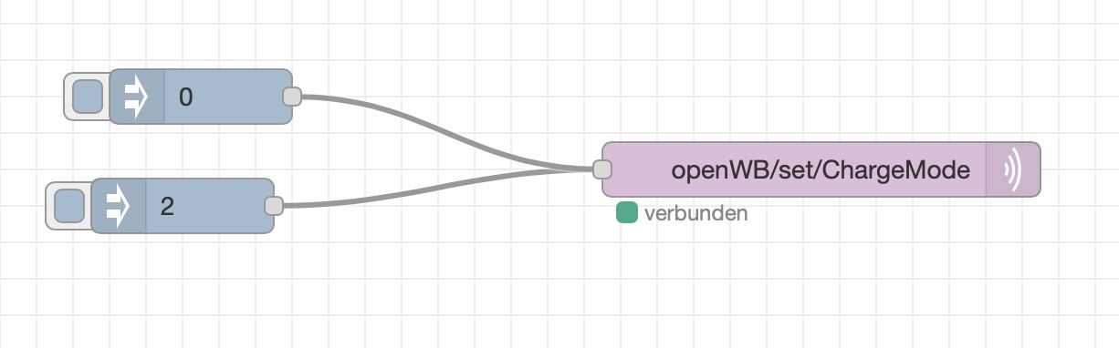

Wie das im ioBroker geht, kann ich Dir nicht sagen. Hier ein kleiner nodeRED-Flow, der den ChargeMode von PV (2) auf Sofort (0) schalten kann, je nachdem, auf welche Inject-Node man klickt:
[{"id":"6c76caae.65dee4","type":"tab","label":"Flow 2","disabled":false,"info":""},{"id":"5503e017.e3572","type":"inject","z":"6c76caae.65dee4","name":"","props":[{"p":"payload"},{"p":"topic","vt":"str"}],"repeat":"","crontab":"","once":false,"onceDelay":0.1,"topic":"","payload":"2","payloadType":"num","x":200,"y":200,"wires":[["c1808442.e83688"]]},{"id":"c1808442.e83688","type":"mqtt out","z":"6c76caae.65dee4","name":"","topic":"openWB/set/ChargeMode","qos":"","retain":"","broker":"978968c8.7b5238","x":550,"y":180,"wires":[]},{"id":"2e892f52.a41f7","type":"inject","z":"6c76caae.65dee4","name":"","props":[{"p":"payload"},{"p":"topic","vt":"str"}],"repeat":"","crontab":"","once":false,"onceDelay":0.1,"topic":"","payload":"0","payloadType":"num","x":210,"y":140,"wires":[["c1808442.e83688"]]},{"id":"978968c8.7b5238","type":"mqtt-broker","name":"OpenWB","broker":"192.168.8.11","port":"1883","clientid":"","usetls":false,"compatmode":false,"keepalive":"30","cleansession":true,"birthTopic":"","birthQos":"0","birthRetain":"false","birthPayload":"","closeTopic":"","closeQos":"0","closeRetain":"false","closePayload":"","willTopic":"","willQos":"0","willRetain":"false","willPayload":""}]
Die openWB funktioniert also, es scheint mir hier am ioBroker zu liegen, bei dem nicht ganz klar ist, wie man in ein Topic Werte geschrieben bekommt.

mathschut hat geschrieben: Di Dez 14, 2021 11:42 am Ich glaube ich habe es falsch erklärt. Ich möchte den Modus ändern von PV laden auf Sofortladen.
Je nachdem welchen Adapter du nutzt kann es sein, dass du Read und Write freigeben musst. Schau mal hinten bei dem Datenpunkt unter Objekten, den du "senden" willst. Da ist am Ende der Zeile ein Zahnrad für die Einstellungen des Datenpunkts. Unter MQTT kannst du dann aktivieren, dass der Datenpunkt auch wirklich gesendet werden soll!

Habe den Fehler gefunden mit MQTT Explorer. Habe den Wert Zustandstyp auf Zeichenkette geändert und schon ging es, danke für eure Hilfe
