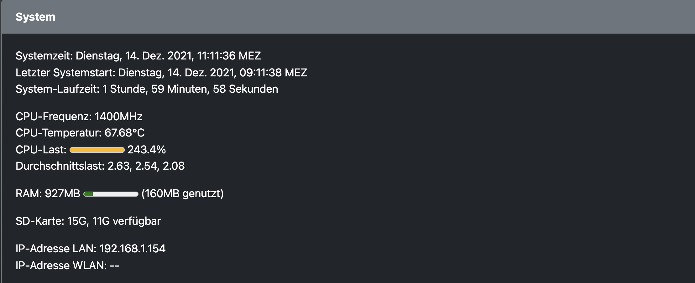

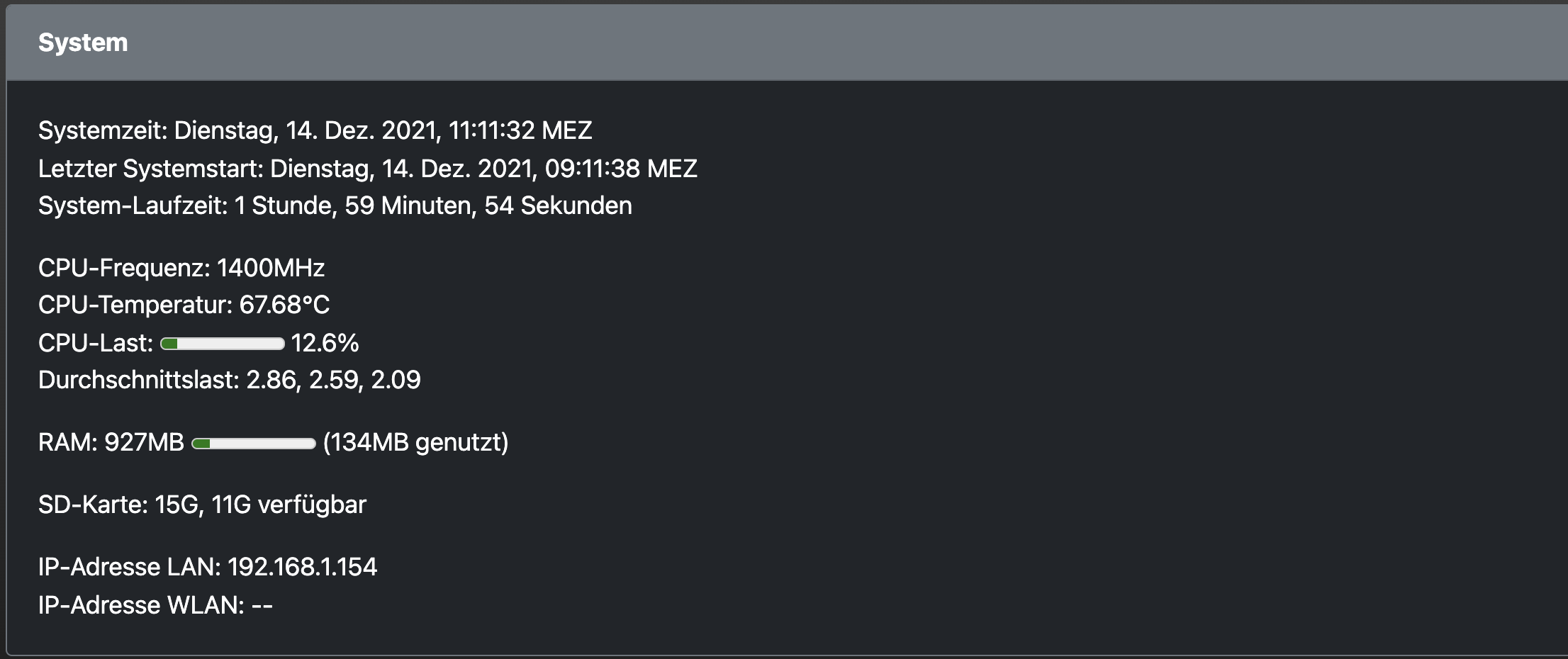

Standalone CPU Last sprunghaft >200%?
habe beim Trouble Shooting anderer Probleme festgestellt dass meine
openWB Standalone
Nightly 250
in regelmässigem mehrsekündigen Abstand die CPU Last deutlich über 200% anzeigt und dann wieder auf unter 20% fällt .
Hat jemand eine Idee was das ist?
Ich habe Probleme mich wieder an meiner Powerwall anzumelden, ist das möglicherweise die hohe CPU Last? Der wiederkehrende Versuch sich am Gateway anzumelden?
openWB Standalone
Nightly 250

Re: Standalone CPU Last sprunghaft >200%?
Die Software. Je nach Anzahl genutzter Module steigt auch die Prozessorlast. Würde ich als unkritisch bewerten.bergler82 hat geschrieben: Di Dez 14, 2021 10:46 am Hallo,
Ohne eine ganz große Untersuchungsreihe dazu gemacht haben würde ich behaupten: Das ist normal.bergler82 hat geschrieben: Di Dez 14, 2021 10:46 am in regelmässigem mehrsekündigen Abstand die CPU Last deutlich über 200% anzeigt und dann wieder auf unter 20% fällt .
Die oWB arbeitet in dem sie per Cronjob alle 10 Sekunden ein Skript ausführt, welches wiederkehrende Aufgaben erfüllt (Werte von Wechselrichtern, Batterien und Auto abfragen, Ladeleistung regeln etc.). Dabei findet ein erheblicher Teil dieser Aufgaben in seperaten Prozessen statt. Also jede Abfrage am Wechselrichter, am Auto etc. wird in einem separaten Prozess abgehandelt. Teilweise (bei älteren Scripten, die noch in Bash sind und noch nicht auf Python umgestellt sind) starten diese Prozesse wiederrum weitere Prozesse um Aufgaben zu erledigen. Das ständige Starten und Stoppen der einzelnen Prozesse ist sehr robust (ein Prozess der ein Problem hat ist isoliert von allen anderen Prozessen), aber es ist leider auch sehr ineffizient was den Umgang mit dem CPU angeht. Und durch den 10-Sekunden-Takt gibt es regelmäßige Spitzen. Stören sollte das allerdings nicht. Es ist genug CPU da...
Der Raspi 3b+ hat 4 Kerne, damit lassen sich 400% erreichen
. Erst bei dauerhaft über 400% würde es klemmen.
