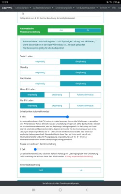

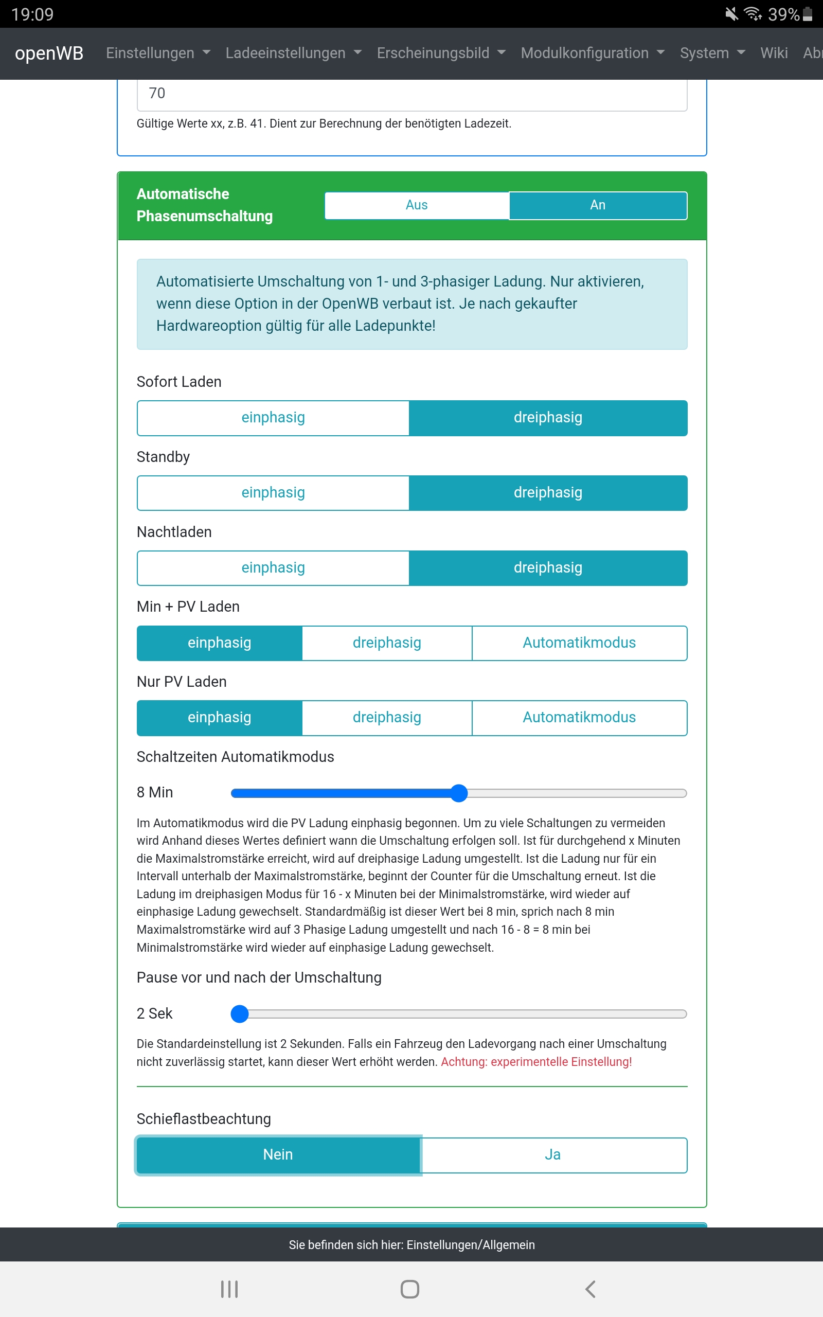

Ich habe den Ioniq 5 seit Juni an der OpenWB S2+ und er schaltet problemlos um, schläft nicht ein bzw. lässt sich wecken und lädt ab 1p 6A.
OpenWB s2+, ioBroker Integration, PV10kWp Fronius, Ioniq 5
